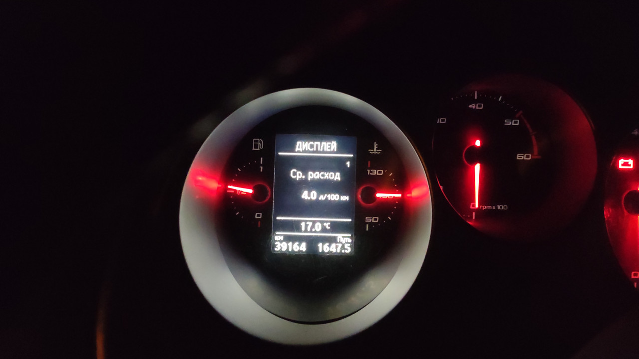

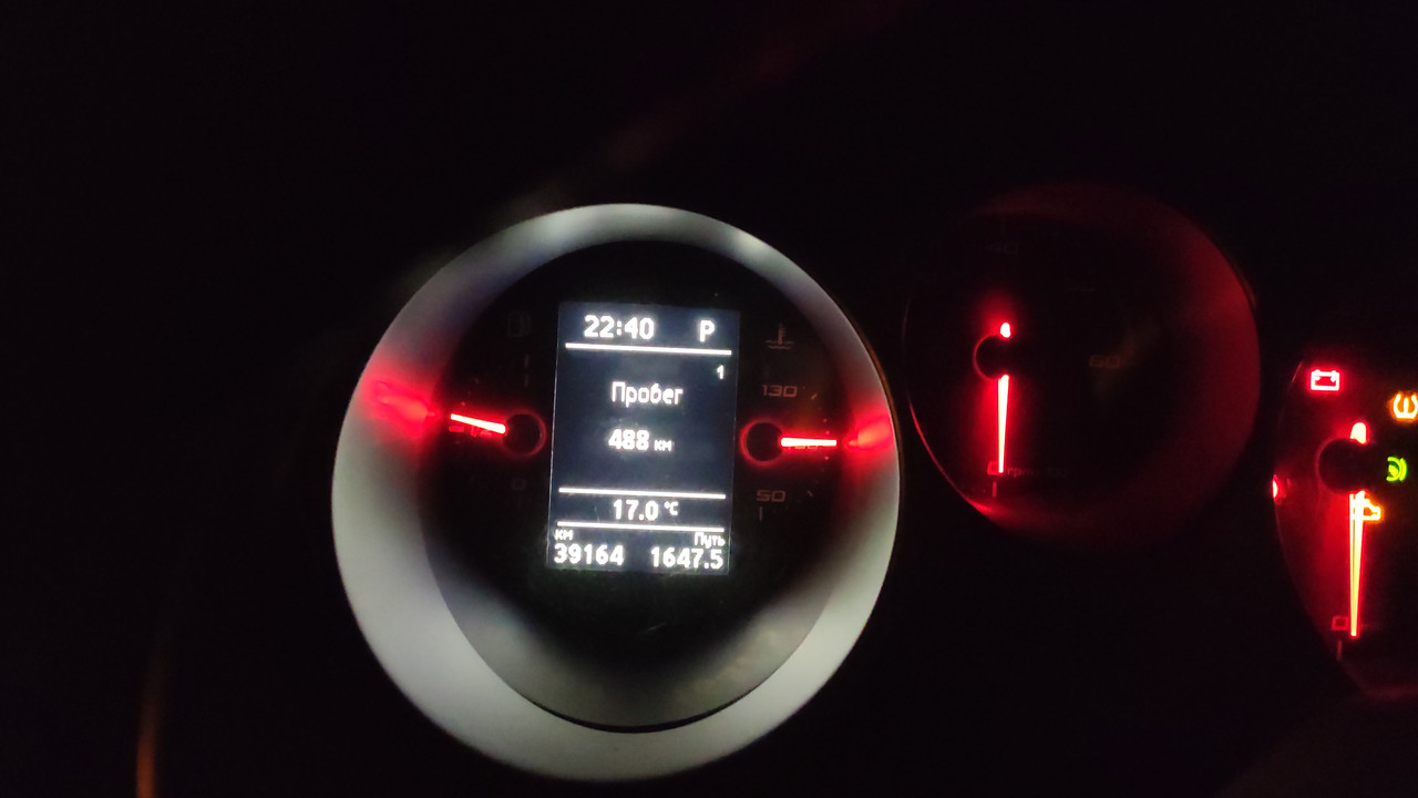

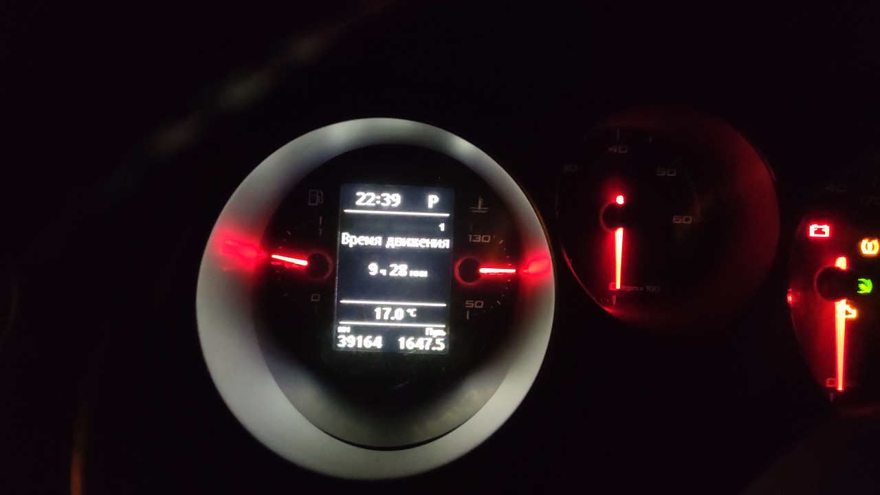

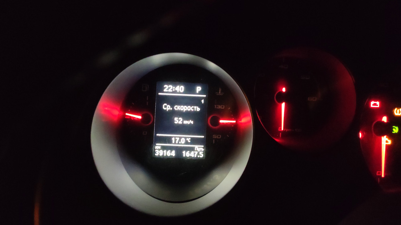

Алтеи, кого поздно перешивали, оказывается так же уже идут с измененной буквой софта, в Киеве есть такая (для меня это тоже была новость). Ваг потихоньку раскидывает лапки, потому и предпочитаю прошивки с свежих дисков на ДГ машины не перемешивать. Так как имя файла может быть такое же, но файл уде может быть с неоткатываемой прошивкой - кто их там знает. В общем я страхуюсь.... Инфы такой не встречал совсем, хоть давно и не искал, но на глаза не попадался. Ну во всяком случае теперь хоть понятно, что можно поиграться и всетаки откатить.
Тему с расходом закрыли, Вибачте, нікого не хотів образити, чи щось подібне.
Я писал до этого и у меня 4.5 по селам на Западной Украине... Но это очень спокойно, без пробок, без светофоров, скажем так без полных остановок, даже если где и плотно, то ты всеравно едешь. Но для города.... Хотя да, авто больше, выше, тяжелее, на дсг, колеса большие и драйвер не адекват Smile
С потеплением всех

toledo Немає
Повідомлень: 1 043
Приєднався: Mar 2015
Одесса
Altea XL 1.6 CAYC
Повідомлення: #1958
22-01-2021 17:12 RE: Двигатель 1,6 TDI. Проблемы и решения.

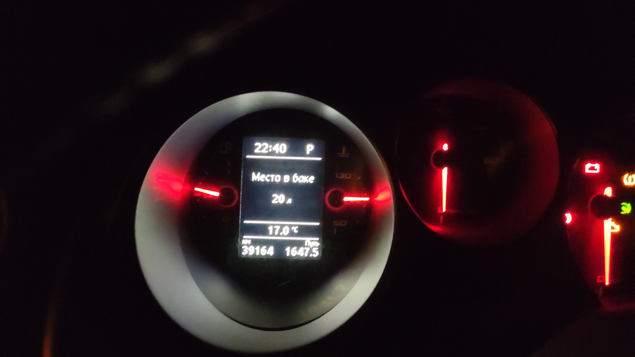

Господа, я все понимаю, но мерянье струей дизеля/расхода есть в отдельной теме Smile
Но можно и так, полностью груженным
[Зображення: IMG-20200827-190916.jpg]
[Зображення: IMG-20200827-190921.jpg]
[Зображення: IMG-20200827-223954.jpg]
[Зображення: IMG-20200827-224000.jpg]
[Зображення: IMG-20200827-224004.jpg]
[Зображення: IMG-20200827-224008.jpg]
[Зображення: IMG-20200827-224012.jpg]
Но ехать так - нет уж, спасибо. Но всему своя причина Smile Сзади еще и гуди на ыото не видно .... Sad Первые 100 км ехал нормально Smile
[Зображення: IMG-20200827-190835.jpg]
