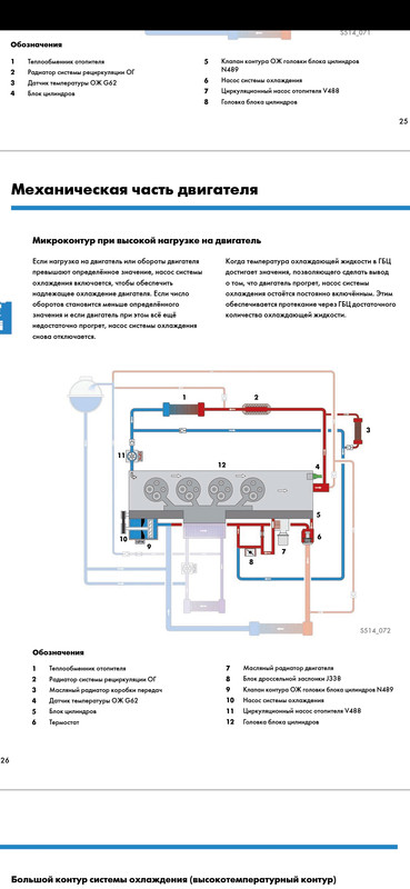

(25-02-2021 11:54)toledo :
(25-02-2021 11:50)Misterd :  по Этке один термос всего, нету разных номеров с разными температурами, он еще там хитрый какойто двуклапанный четырехходовой 03L 121 111 S
Дописал сообщение выше, в низу добавил. Термос под замену. В книжке все есть.
И тот номер вехр термоса - типа замена именно тому штатному номеру что ты написал.
Вчера читал SSP по 1.6 tdi CLHA - там вообще такая система охлаждения - класс. 3 контура! С одним датчиком температуры сразу в движке и электропомпой Smile
Не все дочитав. Помпи електро дві. Одна для контура егр друга для інтеркулера і мало того помпа з шторкою. Ло 60 градусів антифриз тількі по головці циркулює а по блоці ні.

(25-02-2021 17:44)Crazy_M3 :
Мне не нужно было читать до конца... Я читал применительно к ситуации и был удивлен системой.
Вот как раз что куда циркулює, меня и интересовало, в плане прогрева движка сходу.
[Зображення: Screenshot-2021-02-25-20-30-06-226-com-adobe-reader.jpg]
Остального до такой степени я там на скрине на тот момент не увидел.
Пора завязывать с форумом чую. Практики давят массой Smile
