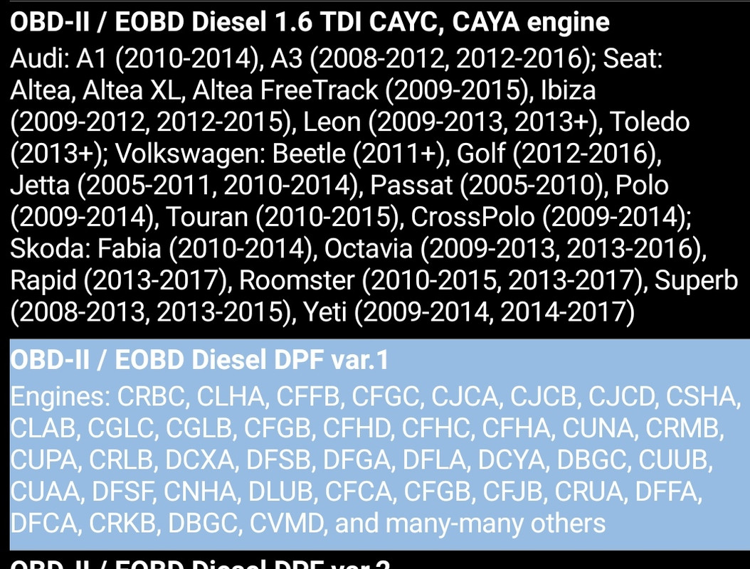

(23-03-2021 08:09)urikon4 :
(22-03-2021 23:46)Nycivs :
(22-03-2021 23:30)urikon4 :
(22-03-2021 23:08)Nycivs :
(22-03-2021 22:29)urikon4 :  Маю Carscaner pro де саме дивитись?
В мене таких параметрів не має
(22-03-2021 23:29)Nycivs :
(22-03-2021 23:21)urikon4 :  У мене такого немає
Ну ясно, що нема. Потрібно налаштувати:
Carscaner pro
панель приборів -> добавити сторінку -> вибрати шаблон ->добавити датчики : "отклонение цикловой подачи..."
Таких датчиків у настройках не має car scaner pro 1.76.5
Ось всі мої датчики 48 шт які у мене є
Думаю нашел ответ, на ваш вопрос... Так как получилось так, что на моем телефоне коррекции показывало, а на другом телефоне - нет для двухлитрового CFFB вроде... Дело в том, что я в 90 + пррцетах юзаю инглишь версию (язык выставляется в самом приложении, в настройках). Так вот, при Русском языке, возможно и украинском - датчиков почему то меньше, при смене языка в приложении, и попытке найти показания форс по inj (injector) - самыми первыми идут именно показания коррекций форсунок. Не обязательно иметь Про версию.
На верхние движки CAYC и на нижнюю серию точно работает, проверил
[Зображення: IMG-20210409-191223.jpg]
(Востаннє це повідомлення було змінене: 09-04-2021 18:24 toledo.)
