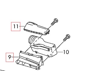

По-третьє, підкажіть по впуску, чи у всіх дизелів оця штука з діркою з боку мотора? Мені здається краще буде якщо всас буде виключно з подвір’я?!

Зверху повинна бути кришка.... позиція 11
[Зображення: 1.jpg]

(30-01-2023 15:57)SanyaN :  Зверху повинна бути кришка.... позиція 11
[Зображення: 1.jpg]
11 кришка є, цікавить отвір той шо обведений червоним колом.

(30-01-2023 14:24)Piston :  По-третьє, підкажіть по впуску, чи у всіх дизелів оця штука з діркою з боку мотора? Мені здається краще буде якщо всас буде виключно з подвір’я?!
у мене принаймні "оця штука з діркою з боку мотора"))), тобто так як на фото....
