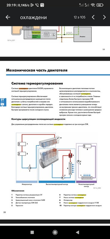

Писец, если красная зона по приборке, это ж какая температура по факту, если учитывать как работает принцип индикации температуры на приборке
Это по идее ЕА288? Если не прав, то можно сообщение в топка
[url=[Зображення: Screenshot-2023-11-12-20-19-04-273-com-g...s-docs.jpg]]схема ОЖ[/url][/php]
Помпа, термостат, циркуляционный насос(но он по идее даст ошибку).
Трогать шланги, как сказано выше
Хотя по общей схеме больше похоже на пункт 2.

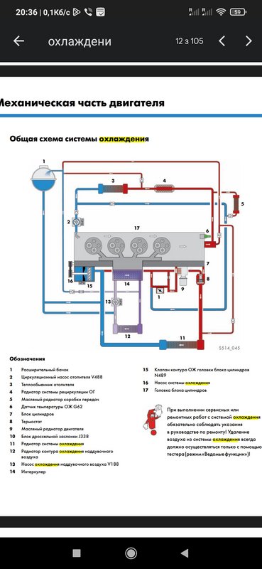

[img][Зображення: Screenshot-2023-11-12-20-36-12-794-com-g...s-docs.jpg][/img]
Посмотрите PPS 514, там хорошо расписан принцип системы ОЖ. Может найдете ждя себя ответы, так как там не все так банально, как на старичках
