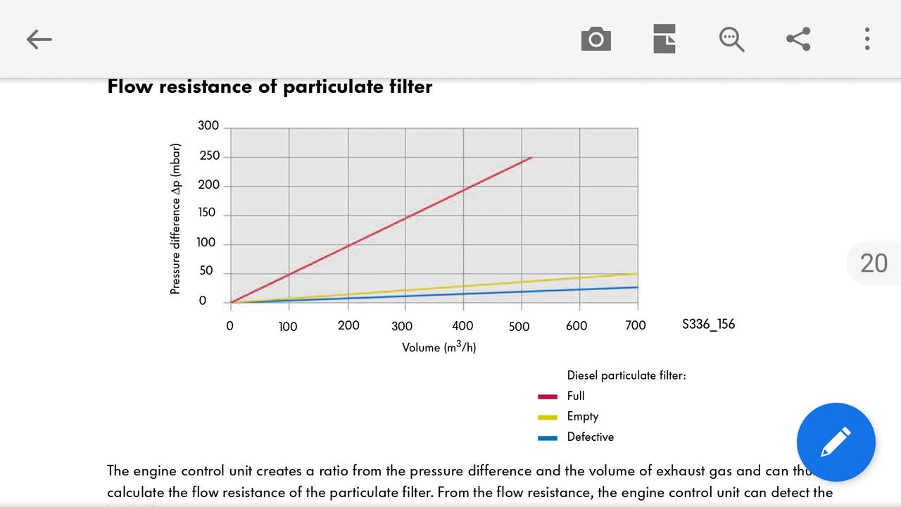

(31-12-2018 19:50)toledo :  Помыть можно при любом раскладе - и я это писал как один из 3х вариантов "лечения". Но так ездить как есть сейчас - может выйти себе дороже.
Вот зависимость противодавления и общего обьема воздуха (читай нагрузки/оборотов)...
[Зображення: Screenshot-20181231-195641.jpg]photo hosting
Хотите верьте, хотите нет
Так тут зависимость как раз от объема воздуха, по моих расчетах, как раз на холостых около 35 м3/ч. Забитый сажевик если при 50м3/ч противодавление 25мбар) что подтверждает что я писал выше
