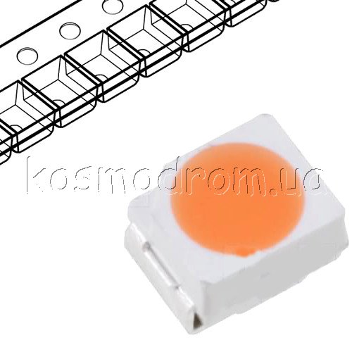

Камрады, подскажите пожалуйста!
Нашел в гараже две диодные полоски с бело-лунными диодами. Когда-то покупал на авторынке. Их там около 40. Вот и подумал что можно и себе потихоньку салон перепаивать.
Разобрал, значит, две задние кнопки стеклоподъемников, выпаял оттуда зеленые диоды. Снял силиконовую оболочку с диодных лент и также оттуда выпаял соответственно два белых диода.
В общем все спаял, скрутил, поставил — работает, радуюсь.
Проблема оказалась вечером. При выключении переключателем подсветки все зелёные диоды тухнут мгновенно, а перепаянные белые как бы пару секунд горят в четверть силы потом тоже тухнут.
Вопрос — это же, я так понимаю, не нормально?
Может быть диоды какие-то неправильные?
Или можно будет так оставить?
Посоветуйте, пожалуйста!
PS Диоды с ленты похожи на вот такие верхние (с желтеньким в средине)
[Зображення: 3528.jpg]

(15-06-2011 20:15)Emidex :  Проблема оказалась вечером. При выключении переключателем подсветки все зелёные диоды тухнут мгновенно, а перепаянные белые как бы пару секунд горят в четверть силы потом тоже тухнут.
Нормально.
Такое будет наблюдаться только на пассажирских дверях.

(15-06-2011 20:29)Emidex :  Т.е. я могу безболезненно этими диодами паять и климат, и приборку, и так дальше, да?
Конечно. У меня так было. Такая фишка, помоему, у всех наблюдается, кто перепаялся. Это там с какими-то сопротивлениями связано или что-то типа этого. Я в этом не сильно понимаю. Короче три двери так будут светиться.
