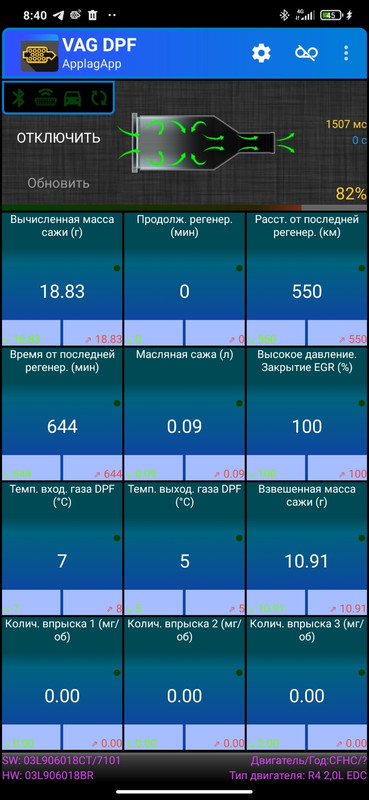

Сьогодні, 21.05.2021 на пробізі 162 755 км. самостійно продіагностував у себе на авто сажевий фільтр (DPF) і отримав такий результат:

на тисяч 100 можна не паритись а лише нормально проводити регенерації)

пробіг чисто трасовий? 550км від останньої регенерації і ще запас до наступної +- 100км - це круто
в мене вчора була рега, то від попередньої проїхав 460км. І це десь 80% пробігу траси. А так в режимі міста приблизно 250км

Пробіг не чисто траса, але переважно траса (75 на 25 співвідношення)
