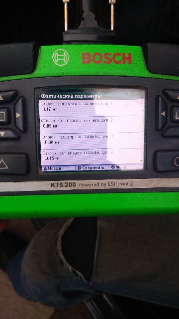

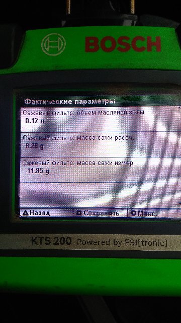

Не було спокою в мене вчора на душі з цим Євро5Добыча мыслей . Злиняв з роботи і на діагностику до цих трубочистів-кочегарів Laughing Вердикт такий - "Не мороч ні собі, ні людям голову - все в тебе нормально з DPF!!!!!" Підключили вони Бошевську приблиду, яка показала, що масляної золи 0,12 л (в літрах показує), а маса сажі 8,28 (так як в ВАГ ДПФ). Каже, якби був забитий, то було б біля 1л. Перепад тиску на ХХ має бути від 3 до 6 - і це норм. В мене 7 гПа. З урахуванням не маленького пробігу, що є зрозумілим. При навантаженні і 20, і 30 гПа теж не є критичним, хоча і не зовсім нормою. Головне, щоб регенерація проходила штатно і не світились на приборці значки, типу сажевик, спіралька... Тим паче тяга в мене гуд. Але всетаки є нюанс, а саме датчик перепаду тиску, про який говорив Toledo. Через це і було від'ємне значення. Оскільки він то працює адекватно, то ні, і з'являється помилка Р2002 (сажевик) і Р0471 Exhaust Pressure Sensor Range/Perfomance. Як правило друга тягне за собою першу. Друга, доречі, не давала мені покою кілька місяців назад, але потім перестала. Походу, датчик почав кончатися. Насправді 0,12л , я думаю, це занижене значення, адже датчик не працює адекватно. Якось так. Поки не буду нічого мити. Вирішу питання з датчиком і буду спостерігати. Доречі, діагност цей не впевнено якось мені глючного датчика показував, то на одного пальцем тикав, то на іншого)))) Каже, той що з обома трубками підключений, а не той що тільки з однією. Форсунки заодно глянув, каже норм, розбіжність в допустимих межах. Повна історія обслуговування у оф.дилера в Нідерландах на руках. Нічого серйозного не робили, в основному масло, фільтра, дворники, лампочки, ну і ГРМ+помпа, ремінь кондіка на 200тис. Фото прикріпляю.
[Зображення: IMG-20200221-144206.jpg]
[Зображення: IMG-20200221-144052.jpg]
[Зображення: IMG-20200221-150106.jpg]

Максимальний об'єм масляної сажі вроді 0.175 л, а не 1л як ви написали.

22-02-2020 17:33 RE: Двигатель 1,6 TDI. Проблемы и решения.
Так про 1л це брєд.
Доречі побачив, що у вас А7. Так розрахунок 2500км це 1% сажевого для платформи mqb не годиться, там скоріше за все інший алгоритм.
Сьогодні була а7 240тис пробіг, підтверджений блоками абс і коробки, 62% сажевий.
Тому маса сажі у вас може бути вірна.

Те же яйца, тоже не обратил внимание на модель и двиг. Хотя это роли не играет совсем. А мл или граммы - нюансы и на ваш двиг показывает оба параметра
