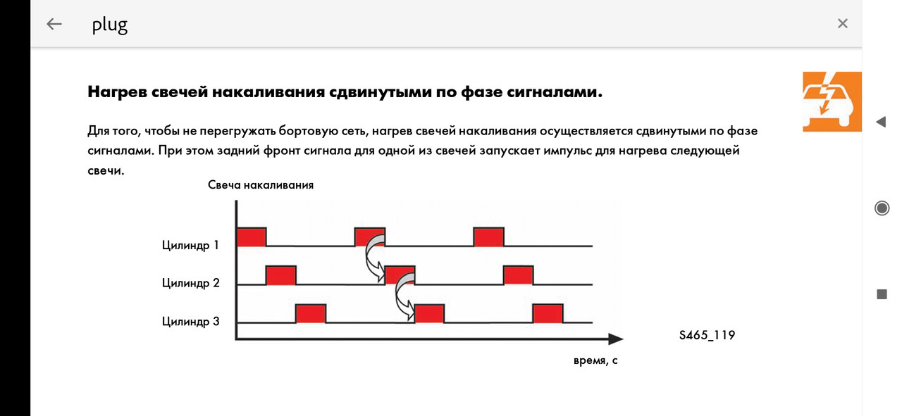

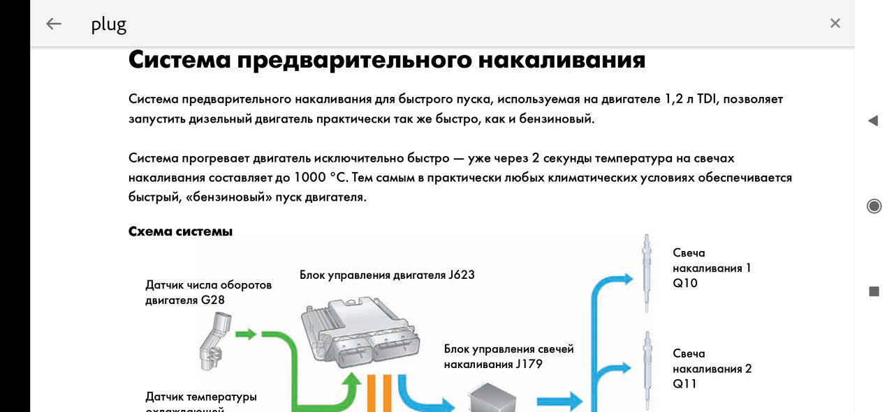

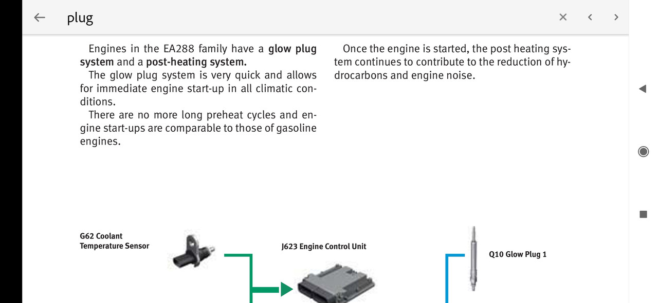

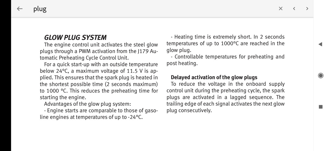

Когда на улице выше 15/20 градусов тоже так? Тогда не свечи. Если свыше 15 все в норме - свечи легко. А вообще встречается часто на пробегах под 200. Способов решения не слышал, так как все забивали Smile а возможно и все в купе связанное с давлением масла, компрессией, форсами и свечами при той же свежести в погоде. Шо там с алгоритмом работы свечей?! "Первичный" накал и потом пара минут еще догрева. Вроде ж разбирались было тут с свечами... Или это в личке было?! Ща гляну... Там принцип один, только вводные температуры в алгоритме менялись, когда какой алгоритм используется

С начальным подогревом понятно, последующий максимум 3-5 минут, в зависимости от блока ЭБУ (движка). К сожалению именно на наш - инфы не встречал. Но есть на 2.0 нашей серии, 3.0, 1.4 который был на базе нашего разработан. Наружная температура при которой пост подогрев не вашет разная, от +8, до +24, но насколько помню у нас толи 15, толи +20. Понятное дело, что когда тепло всеравно симптомы могут уменьшаться или пропадать, так как влияние пост подогрева будет меньше. Ну и самое важное - напряжение. Если первичный подогрев 11-11.5 вольт, то пост подогрев около 4х В,ольт и тут как раз может вылазить. Ну и вопрос, к человек у которого после подключения очередной приблуды на диагностике появились эти проблемы - диагносты к свечам не подключались с 12+ вольтами?! А то можно было и приговорить одну/все, ну это так просто уже предположени в этом русле Hello!
