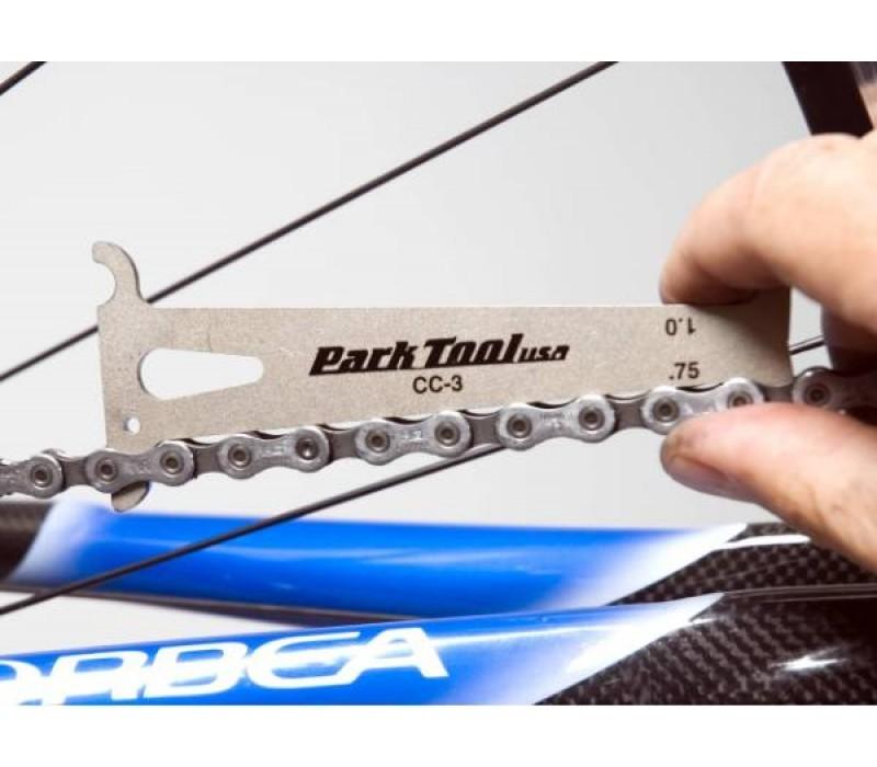

30-06-2014 23:23 RE: Клуб любителей велосипедов
(30-06-2014 18:34)Roomster :
(30-06-2014 09:42)Gonzalez :  Моя цепь стоит не 80грн., 250грн. И 6000 это перебор. Цепь ходит 2000 тыс. Тоесть на 8тыс я выброшу 4 цепи и одну касету, без круговой замены - 4 цепи и 4 касеты.
а каким критерием руководствуешься по поводу полной изношенности кассеты и цепи? иначе говоря что с кассетой не так на 2000?
Когда ставишь новую цепь на изношенную кассету - звенья цепи в зубы кассеты не попадают. И тогда приходится ставить новую кассету. А растяжение цепи меряется специальным инструментом.

01-07-2014 00:10 RE: Клуб любителей велосипедов
(30-06-2014 23:23)Gonzalez :  А растяжение цепи меряется специальным инструментом.
Вот более точный прибор...
