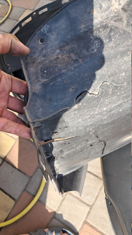

Давненько ничего не писал, хотя и писать было нечего, кроме банального замена летней-зимней резины.
Перед Новым годом наехал передним левым колесом на кусок железяки, которая вылетая из- под колеса сильно ударила в подкрылок. Результат- порванный левый передний локер.
Для себя увидел два варианта решения проблемы:
1. Самостоятельная замена локера на новый
2. Ремонт лопнувшего (снятие-установка+ пайка).

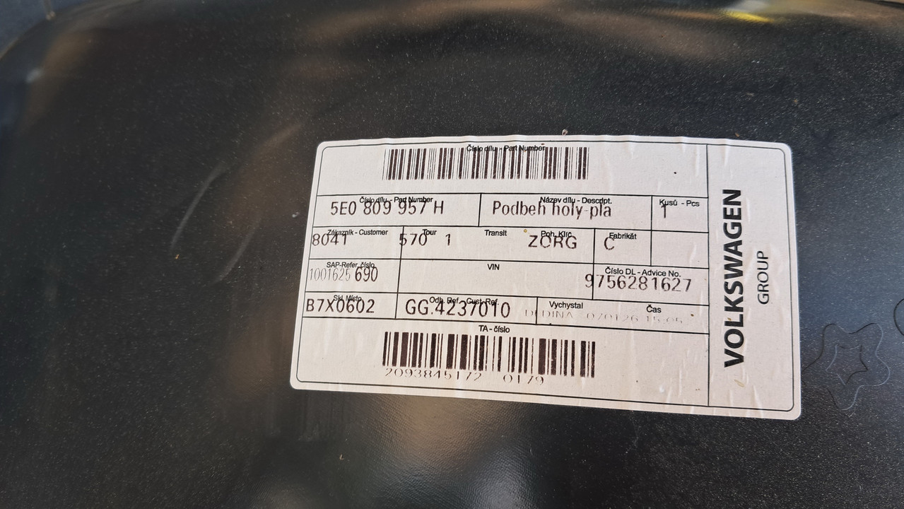

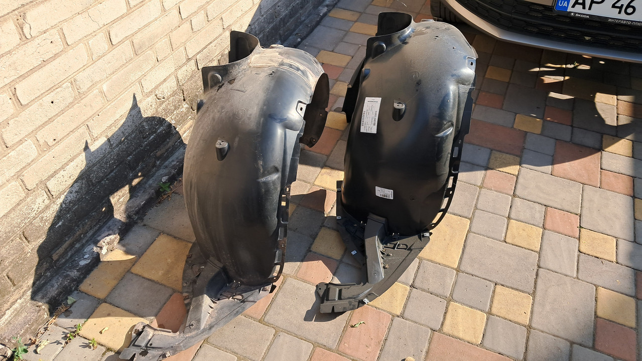

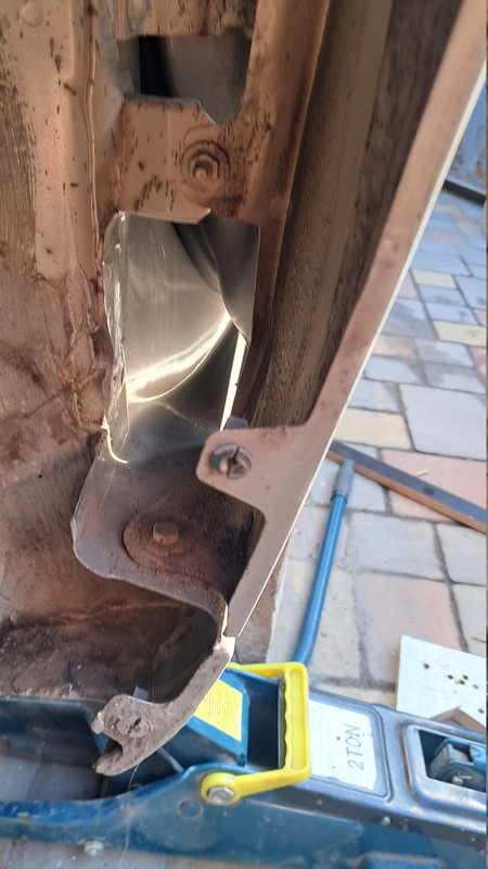

По цене оба варианта примерно одинаковые, понятно что выбор пал на первый. Новый локер был успешно приобретен у официалов (на разборках живых нет). А уже замену запланировал на лето, чтобы детально рассмотреть карман крыла, в который обычно набивается грязь. И уже потом, если будет нужно, почистить грязь и в правом крыле.
Пробег 47305 км. Замена переднего левого локера.

Ну и самое главное. Вот так выглядит нижний карман левого крыла через 8 лет неактивной эксплуатации
[Зображення: 20260703-173016.jpg]
Все чисто и сухо.

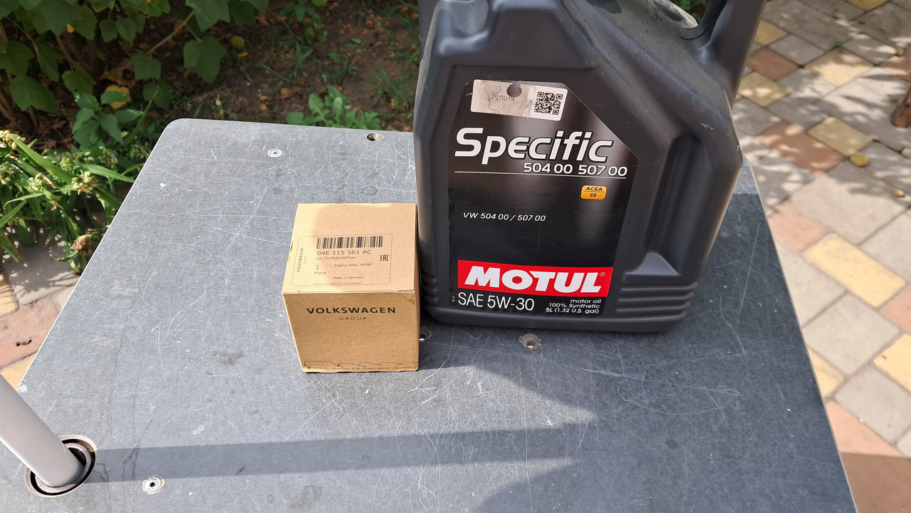

Пробег 47360км. Замена масла в двигателе.
[Зображення: 20260706-153720.jpg]
Замена масла, масляный фильтр оригинал + уплотнительное кольцо сливной пробки оригинал.
