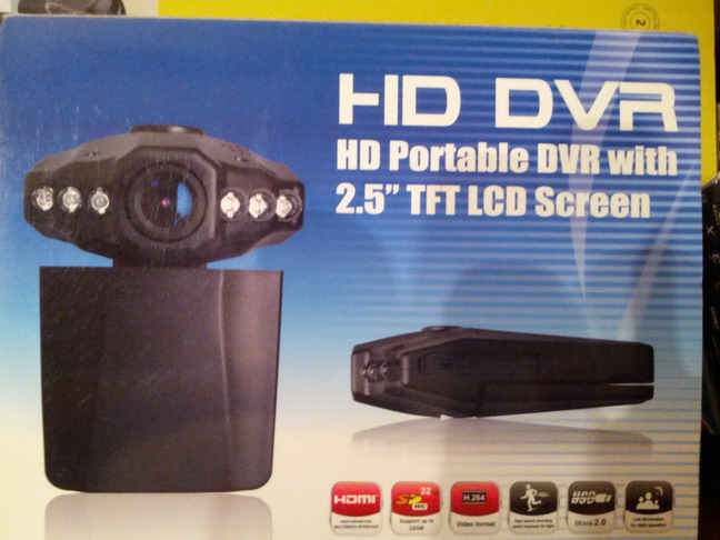

Коллеги,
хочу поделиться радостью по поводу случая в моей навигации в Коламбусе.
Возможно кому пригодится.
Поставил я Коламбус, поездил 3 месяца, все работало отлично!
Потом вдруг перестала работать навигация - показывает что еду по бездорожью, ловит 0 спутников в информационном окошке. Начал грешить на антенну доставную (спрятана под панелью).
На сервисе ничего не смогли опеделить.
Потом меня спас звонок к Тимуру.
Разгадка: я поставил со старой машины китайский видеорегистратор (кто знает - с откидным экраном и 6-ю светодиодами для ночного видения, сейчас такие стоят по 200-300 гривен).
Как только убрал регистратор, спутники стали определяться 7 из 11 и тп. и все заработало вновь!
Вывод: китайский регистратор дает наводку (даже в выключенном состоянии!) и мешал антенне навигации улавливать спутники.
Еще раз спасибо Тимуру!
Андрей, Львов.[attachment=55538]
