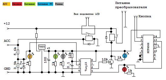

(23-07-2010 11:09)Костя_80 :  А как быть с питанием? есть ли автозарядки с прикуривателя сразу в нетбук (без БП)?
Нарыл еще вот такие варианты
http://carmonitor.ru/ru/dcdcusb-p-121.html
[Зображення: attachment.php?attachmentid=4287&d=1241929413]
http://www.compcar.ru/forum/showpost.php...ostcount=4

(27-07-2010 13:14)Gamester :  Нарыл еще вот такие варианты
[quote='Voloshyn' pid='779623' dateline='1279906406']
А есть такой что б купить, а не паять? Чукча покупатель, а не паятель)))

(27-07-2010 16:19)Костя_80 :  А есть такой что б купить, а не паять? Чукча покупатель, а не паятель)))
Ну этот вариант
продается готовый, но только в России, в украине не встечал. Хотя возможно они делают доставку и в Украину.
А чем не устраивает обычный блок питания ноутбука в прикуриватель?
