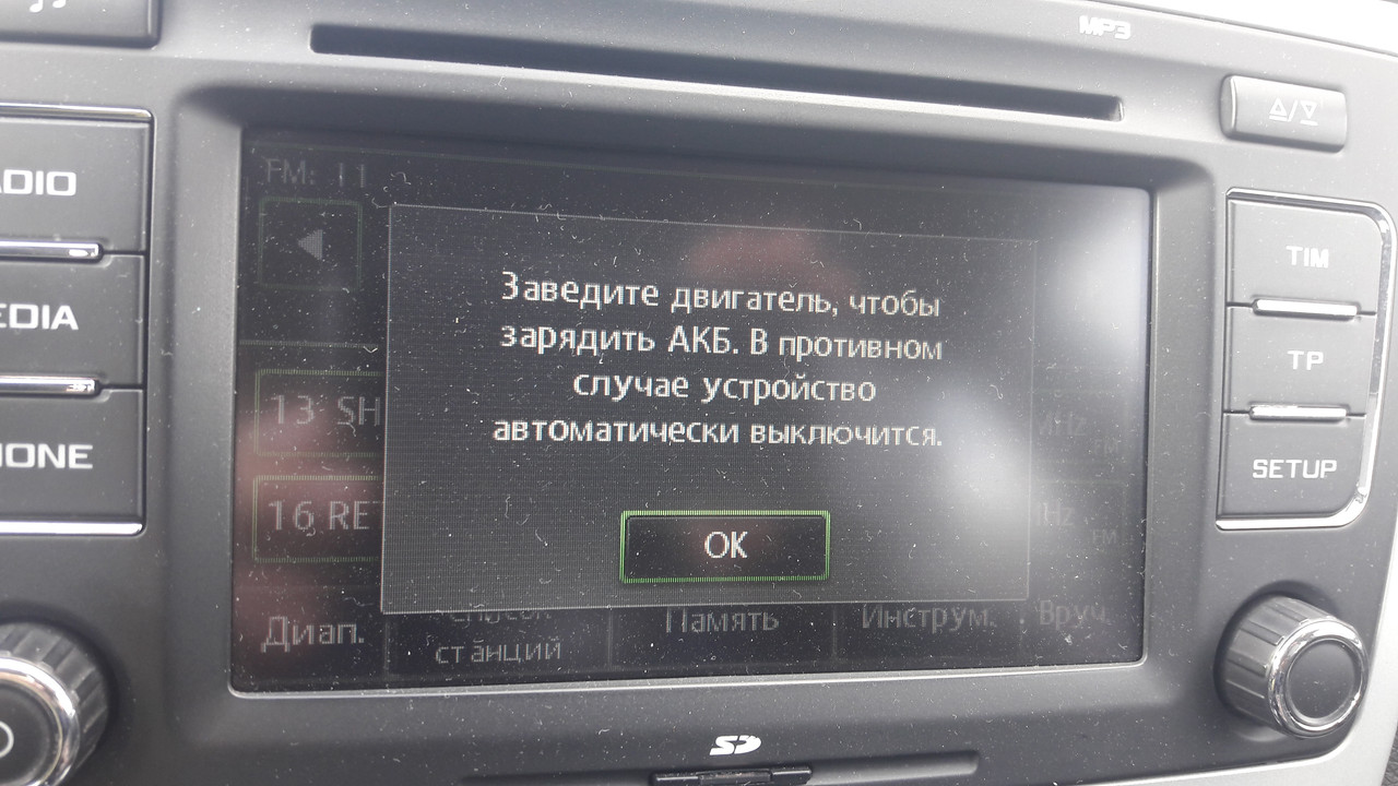

Еще перед войной, начал получать приветы от своей старенькой, еще стоковой, АКБ
[Зображення: 20220228-111703.jpg]
В автомобиле стоял еще родной аккумулятор, которому в этом году исполнится (или уже исполнилось) 11 лет!!! Из всех маркиров на корпусе АКБ, нашел штамп на клеме
[Зображення: 20220221-174232.jpg]
Если правильно прочитал маркировку, то получается дата изготовления 13 неделя/2011 год.
Так долго у меня не жил еще ни один аккумулятор. Попытки дозарядить успеха не принесли, в четырех банках поплавок ареометра даже не всплыл
[Зображення: 20220221-171442.jpg]
Нужно отдать должное, аккумулятор заводил автомобиль до последнего.
Очень хотелось выжать из него максимум, но понимаю что ежедневных поездок в ближайшее время не будет, а в переди гаражное отстой с короткими поездками в магазин.
На третий день войны, моя стоковая АБ ушла на списание, т.к. могла подвести в любой момент. К моему сожалению, выбора по аккумуляторам на момент покупки, не было.
26.03.2022, пробег 82751 км. Купил то, что было в наличии
[Зображення: 20220304-101957.jpg]
Рад и такому, мог остаться вообще без аккумулятора. К самому аккумулятору вопросов нет, кроме его родословной, но выводы пока делать рано.
