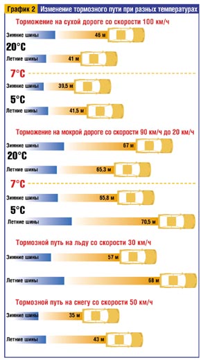

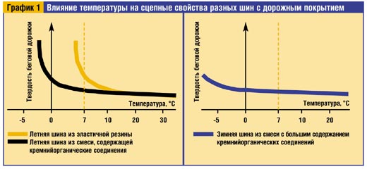

Повідомлення: #305
02-12-2014 17:32 RE: Переобуватся или не переобуватся?
[Зображення: Shina10.jpg]
[Зображення: Shina11.jpg]

Повідомлення: #306
02-12-2014 17:51 RE: Переобуватся или не переобуватся?
(02-12-2014 17:32)SergM :  [Зображення: Shina10.jpg]
какие то старые данные, я видел полностью противоположное, что до 0С по сухому асфальту летняя выигрывает..
а на льду и снегу совсем неправильно, там разница должна быть значительно больше. хотя не понятно какая зимняя резина - еврозима или арктика

Повідомлення: #309
02-12-2014 18:58 RE: Переобуватся или не переобуватся?
(02-12-2014 17:51)Alexa :  какие то старые данные, я видел полностью противоположное, что до 0С по сухому асфальту летняя выигрывает..
график из журнала "Мурзилка" - что такое твердость беговой дорожки? график зависимости твердости беговой дорожки от температуры? твердость в чем? в HRC? Smile
график явно рисовали с "потолка", хотя может рашенские шины, что зимние, что летние приблизительно одинаковые... гуано... Воротит
