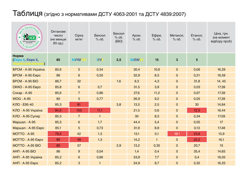

По поводу качества бензина (если не заказуха):
[Зображення: tabl1.jpg]
Бензин дорожает – качество ухудшается
