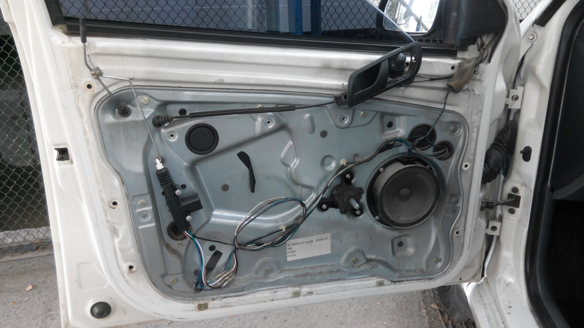

Ничего не получается хоть убей. Пытался разобрать дверь, но не смог снять внутреннюю пластину с стеклододъемником. Слева не могу вытянуть пиптык, который дверь закрывает, а справа провода. Даже руку внутрь засунуть не получается.

(20-09-2015 18:40)Railnolds :  Ничего не получается хоть убей. Пытался разобрать дверь, но не смог снять внутреннюю пластину с стеклододъемником. Слева не могу вытянуть пиптык, который дверь закрывает, а справа провода. Даже руку внутрь засунуть не получается.
Дааааа.....в Фабии не всё так просто как в Октавии Тур. Но, знаю одно, что согласно Эльзе (техническое руководство по сервису и ремонту автомобилей ВАГ), для того что бы снять замок (даже в Октавии), необходимо практически разобрать дверь. Просто в Октавии есть лазейка, что бы этого не делать. А вот есть ли подобная лазейка в Фабии не подскажу.

Я не замок снять хочу, а личинку.

(20-09-2015 19:31)Railnolds :  Я не замок снять хочу, а личинку.
ВДшкой личинку замачивали? Добились того, что бы личинка свободно болталась и было ощущение, что её что-то держит изнутри?
В каком положении сейчас нижний болт? Он выкручен?
Я боюсь, что если Вы не уловили правильное положение нижнего болта и выкрутили его совсем, то нужно будет разбирать дверь.

4 раза замачивал личинку, она свободно не болтается. Нижний болт закручиваю, когда работу заканчиваю.
А так сначала отпускаю верхний болт, а затем отпускаю нижний постепенно и пытаюсь вытащить личинку. Не шатается и не вытаскивается.

Высверлить заклепки, которые крепят стеклоподъемник к алюминиевой плите? Да он варвар какой-то Smile

(20-09-2015 20:21)Railnolds :  4 раза замачивал личинку, она свободно не болтается. Нижний болт закручиваю, когда работу заканчиваю.
.........Высверлить заклепки, которые крепят стеклоподъемник к алюминиевой плите? Да он варвар какой-то Smile
Пока личинка не приобретёт какую-то свободу и не начнёт легко шевелиться в обойме, ловить момент её отпускания путём вращения нижнего болта невозможно.
Высверливание заклёпок - обычное дело. Потом ставятся саморезы, что много практичнее. Для любителей фен-шуй, можно посоветовать очень аккуратное высверливание, затем приобретение специальных клещей для заклёпок и самих заклёпок, и восстановление монтажа по образу заводского.

Який ідіот заклепки висверлює!?!! Там же є два лючка ризинових, знімаєш ризинки, підкрутюєш скло на такий рівень щоб в лючках видно були болти кріплення скла, вони легко відпускаються і скло просто витягується вверх, проще простого...тоді ця плита легко знімається і є доступ щоб побачити що тримає ту личинку.

(21-09-2015 13:04)hovg :  Який ідіот заклепки висверлює!?!! Там же є два лючка ризинових, знімаєш ризинки, підкрутюєш скло на такий рівень щоб в лючках видно були болти кріплення скла, вони легко відпускаються і скло просто витягується вверх, проще простого...тоді ця плита легко знімається і є доступ щоб побачити що тримає ту личинку.
Отлично! Я не в курсах, как в Фабии добраться до замка двери, поэтому если есть такая возможность, я только рад.
Это что-то наподобие, как показано в этом ролике? https://www.youtube.com/watch?v=pxzZMM6WKVM
Ну так там всё-равно высверливают заклёпки по периметру плиты.

(21-09-2015 13:22)OSA65 :
на відео дійсно замість болтів заклепки, а в автора вище де фото білих дверей болти, такі й в мене. На заклепках там тіки сам склопідйомник.
Подскажите как легко эту плиту снять?
Стекло освободил, болты плиты открутил. Не могу снять, потому что фиксатор двери не дает слева (на фото). Смотрел другие видео - там снимали плиту вместе с замком двери.
(21-09-2015 13:22)OSA65 :  Ну так там всё-равно высверливают заклёпки по периметру плиты.
Я имел ввиду заклепки, которые держат стеклоподъемник. Рама у мня на болтах.
(21-09-2015 13:22)OSA65 :  Это что-то наподобие, как показано в этом ролике? https://www.youtube.com/watch?v=pxzZMM6WKVM
Да, именно оно. Только вот как снимать плиту в этом видео не показано Smile Просто говорят - снимаем плиту Smile
