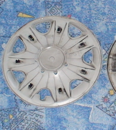

(29-11-2010 12:31)SergM :  И Вам повторю:
А что, проблема просверлить в ухе небольшое отверстие под стяжку и сделать такую страховку? – В любом колпаке такое можно сделать.
В колпаках с креплением клипсами ух нету, соответственно и сверлить нечего, а за клипсу цеплять смысла нету, колпак улетит клипса останется.

Что, совсем не за что зацепиться? Фотку можно?

(30-11-2010 11:05)SergM :  Что, совсем не за что зацепиться? Фотку можно?
Посадочное место под клипсы сверлить нельзя там крепление для клипсы.

(30-11-2010 12:24)mishaa :  Посадочное место под клипсы сверлить нельзя там крепление для клипсы.
Мда... я даже ребра жесткости не вижу, чтобы можно было за него "зацепиться"...

эти колпаки так не привяжеш

Жаль что фотка не под углом, но судя по всему минимизировать плохой визуальный эффект от стяжек можно просверлив отверстия для них в боковинах отверстий – по крайней мере будет видна небольшая часть стяжки и не через спицу. Ну, или что-то другое.
