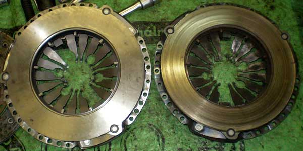

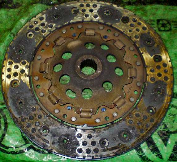

Сцепление прожило 29000 км. Передачи уже не включались. Вскрытие показало, то что на фото.
Ну и два вопроса : кто виноват? и где дефект?

Жестяк! А это первый комплект сцепления? Оригинал?

Накладку сорвало на одной стороне...

АндрейG. :Жестяк! А это первый комплект сцепления? Оригинал?
это для сравнения, просто новое
если честно то нет. это 3-й за 100 т.км, причем в первых двух случаях даже маховик не выжил Я удивлен
smip :Накладку сорвало на одной стороне...
Нееее... Накладку не сорвало, она сгорела Дятел
Обратите внимание на разницу цвета металла на новых деталях и сгоревших

NicSergeew :Отсюда вопрос: что ставить?
Сакс не предлагать Wink Smile , ибо это фактически родное сцепление.
Отсюда ответ: учиться НЕПАЛИТЬ сцепление, у других ведь ходит нормально 150-200 тыс. км
SACHS это сцепление не делает, у них в коробках лежит LUK. В оригинале тоже LUK.
LUK считаеться одним из ведущих европейских (и мировых) производителей сцепления.
Следовательно лучше оригинала=SACHS=LUK может быть только:
1-Усиленное, полуспортивное, сцепление (дорого)
2-Полностью спортивное (метало-керамика и т.д.) сцепление (очень дорого)
Но самый простой и дешевый способ это научиться пользоваться обычной сцепой и менять ее по износу, а это примерно 200 тыс.км пробега. Честь!
