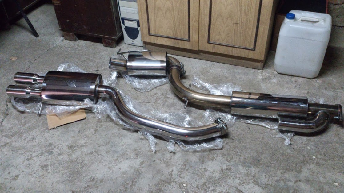

начну с начала, в июне 2012 мною была приобретена и установлена на автомобиль система выпуска от турбины Руд Экзост
Даунпайп с компенсатором 76,2 мм.
Средняя часть 76,2 мм (резонатор 140х400х76,2 мм).
Задняя часть * 76,2 мм (глушитель 100х220х76*2х57 мм)
На тот момент это была одна из первых систем, были в ней недоработки, ну вообщем об этом много было написано и в этой и в других ветках форума.
После последнего обсуждения в соседней ветке Юра связался со мной и поменял заднюю банку, плюс я взял у него малую банку, плюс он прислал мне попробовать среднюю часть с ихним нововведением резонатором Геймгольца. Думаю что Юра более подробно расскажет о этом резонаторе, а от себя скажу, звуком очень доволен, не думал что прямоток может быть таким тихим. А теперь фото.

что за отросток в резонаторе?

(10-10-2013 11:37)Kaz :  что за отросток в резонаторе?
+1 , тоже интересует его функциональное предназначение. Курить
Это и есть резонатор Геймгольца, акустический прибор для ослабления опредёленного набора частот звуковой волны

+1 мне такой же сделали...
Звуком доволен на все 100.
Трубы гнули по машине....
Осталось пару нюансов но они усранятся в ближайшее время.
После Общения на форуме у них изменился подход к изготовлению)
КОроче я рад и звук круче стаЛ)
