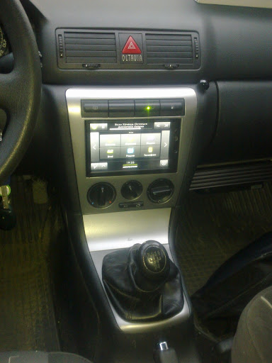

закончил этап инсталяции КарПиСи в Октавию Тур. после которого можно и хвастаться Mr. Green
1. комп - ASUS EeeBox PC EB1012
[Зображення: 3822.jpg]
2. монитор лилипут 629GL
[Зображення: thumb_1216300720.jpg]
3. 2 DIN рамка для монитора LILLIPUT GL629-NP/C/T
[Зображення: MCS-BYB-BLK-3_150x149.jpg][Зображення: 629-11_110x150.jpg]
как оказалось зря покупал - пришлось её очень круто дорабатывать.
4. усилитель Chellenger TA 5.1
[Зображення: Chellenger_TA_5._4d1001d9de673.jpg]
выбран именно из-за наличия входа SPDIF-Optical (спасибо одноклубнику lfml за наводку)
5. GPS - приемник
6. Софт - Виндовс 7 + iGo8.3 для ПК + Центрифуга 3.5 (пока не закончился триал Smile )
в итоге получилось вот это :
[Зображення: %D0%A4%D0%BE%D1%82%D0%BE0357.jpg]
пока ещё в планах:
1. управление мобильником
2. видеорегистрация
п.с. - проект не имел цель сэкономить!
сообщения объединены
так же не совсем часть компа, но добавлена камера заднего вида с автопереключением монитора на нужный вход
[Зображення: ss-631.jpg]
