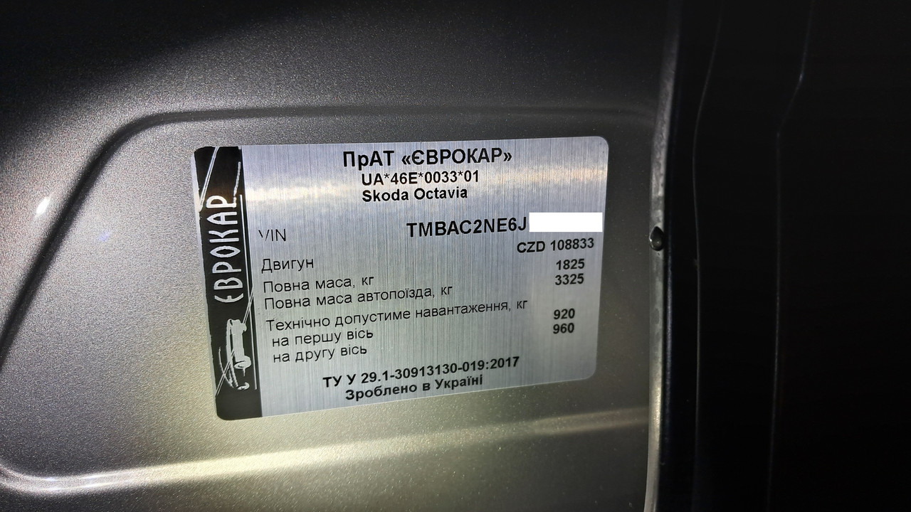

(01-01-2024 20:12)Максимилиан :  "CZDA" - это о чем, растолкуйте плиз, сори не понял.
Двигатели 1,4 TSI у ВАГа бывают разные. У меня обозначения CZD
[Зображення: 1-1.jpg]
А это подкапотная табличка- рекомендация
[Зображення: 2.jpg]
