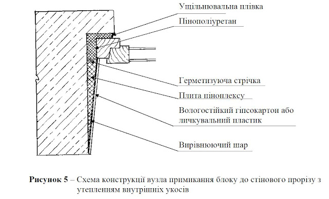

Что говорит ГОСТ.
ДСТУ Б В.2.6-79:2009
Требования к проемам:
[Зображення: %25D0%2593%25D0%25BE%25D1%2581%25D1%2582...1%2583.JPG]
Требования к монтажному шву (геометричные размеры шва):
[Зображення: %25D0%25A2%25D1%2580%25D0%25B5%25D0%25B1...1%2583.JPG]
Исходя из этого данный размер монтажного шва может колебаться в пределах от 2мм до 23мм. (На монтажный шов дается 10-15 мм) и допуски на линейные размеры +- 8мм оконного проема (это если проем вообще находится в допусках).
Ну и как должен выглядеть откос исходя из того же ГОСТА ДСТУ Б В.2.6-79:2009. (Который кстати гораздо требовательней к монтажному шву нежели Росийский, там поле допуска еще шире).
[Зображення: %25D0%259E%25D1%2582%25D0%25BA%25D0%25BE%25D1%2581.JPG]

Всем огромное спасибо, кто написал свой опыт установленных окон и зазоров после установки! ДружбаЧесть!
Значит, такая технология и от наращивания откосов никуда не уйти.
Виталик cyxob_05 спасибо за содействие и понимание Честь!
Теперь второй вопрос: как правильно и лучше заделать откосы? Что "приклеить" изнутри на откос?
-2см штукатурки и извести или лист гипсокартона или пенопласта? какой алгоритм всего этого? спасибо за советы Hello!
