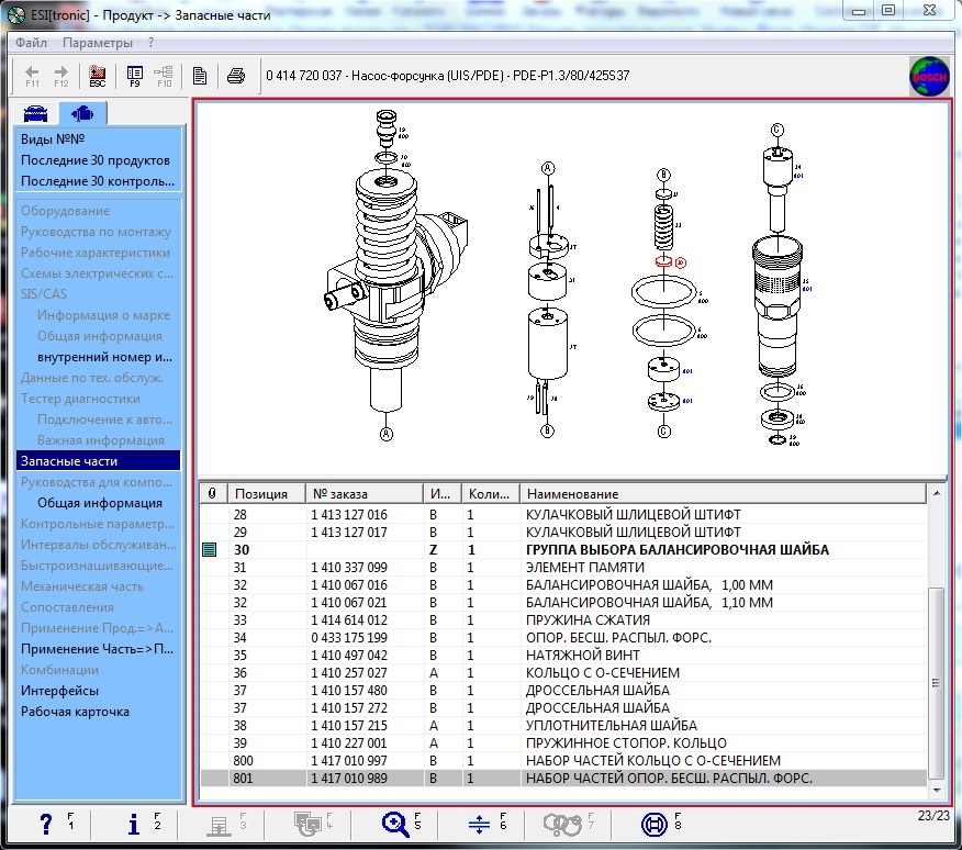

А Вы не рассматриваете ремонт (восстановление) Ваших старых насос-форсунок 038 130 073 AJ ?! Цена на з/ч тоже не совсем гуманная, но вы получите почти новые форсункиКурить
П.С.
[Зображення: 1437510414720037.jpg]
как правило выходит из строя:
№ 800 - 1 417 010 997
№ 801 - 1 417 010 989
***-249-ОЗ-З9 Wave
