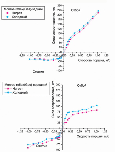

Авто центром ваги балансує між двумя вісями на відповідних пружинах. Якщо хочете мати розраховану збалансовану поведінку у поворотах та гальмуванні – ставте те, що пише книжка, і не треба вважати себе розумнішим за тих хто це розраховував.
Питання "навіщо платити більше?" вирішується іншим брендом чи ще якось.
Приклад характеристики:
http://catalog.autodela.ru/pic.php?type=...ig&id=4641
