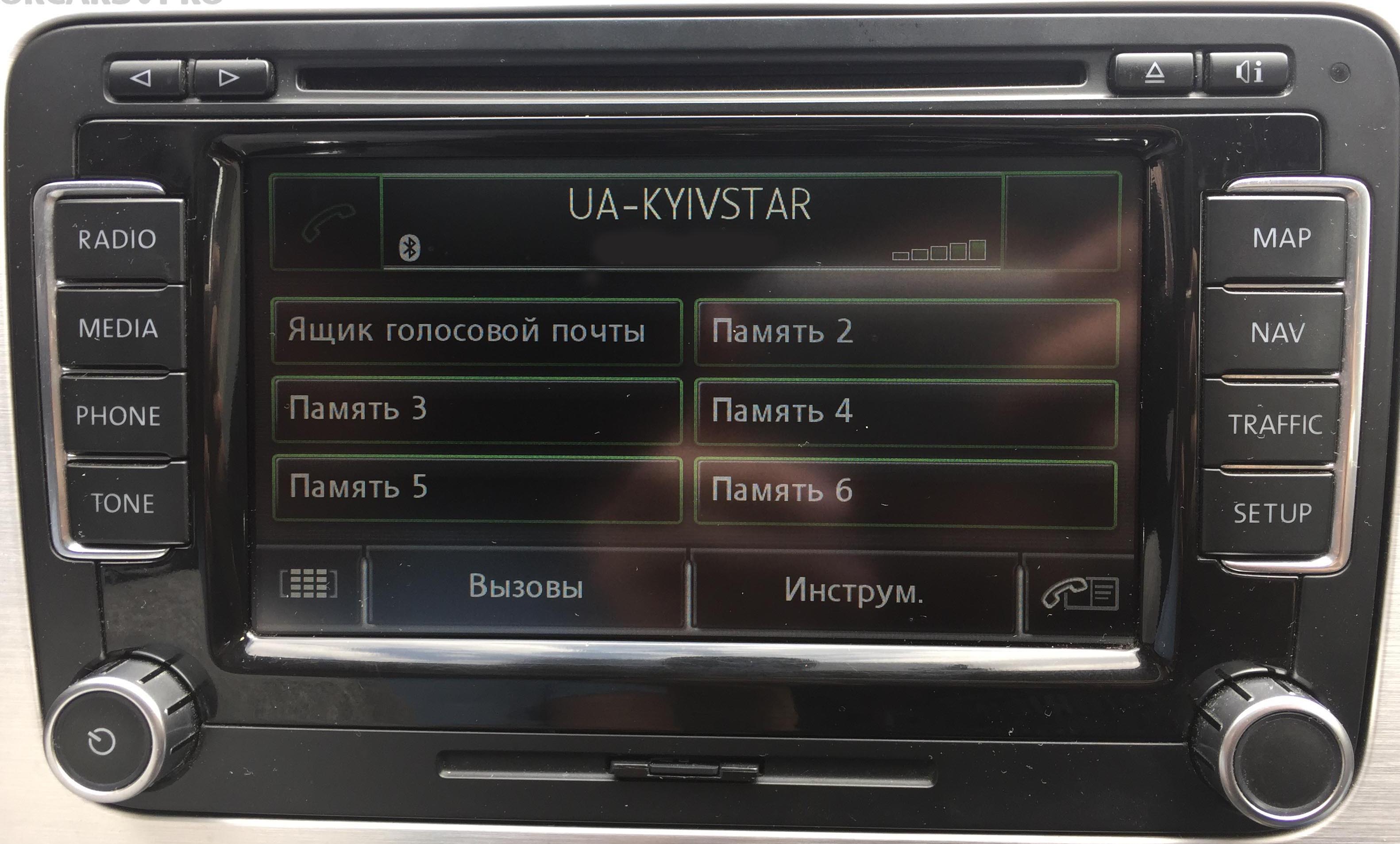

Обновление навигационных карт RNS 510 и установка громкой связи Bluetooth в автомобиле Volkswagen Passat B6.
В автомобиле Volkswagen Passat выполнили обновление карт навигационной системы RNS 510 до последней версии 8350.
Новые карты восточной Европы еще более детализированы чем раньше, добавлены новые развязки и улицы.
Также установили оригинальный комплект громкой связи Bluetooth. Bluetooth с голосовым набором номеров и/или контактов.
Фото выполненных работ:
В завершении, водитель может безопасно говорить по телефону и слушать музыку в автомобиле через телефон.
