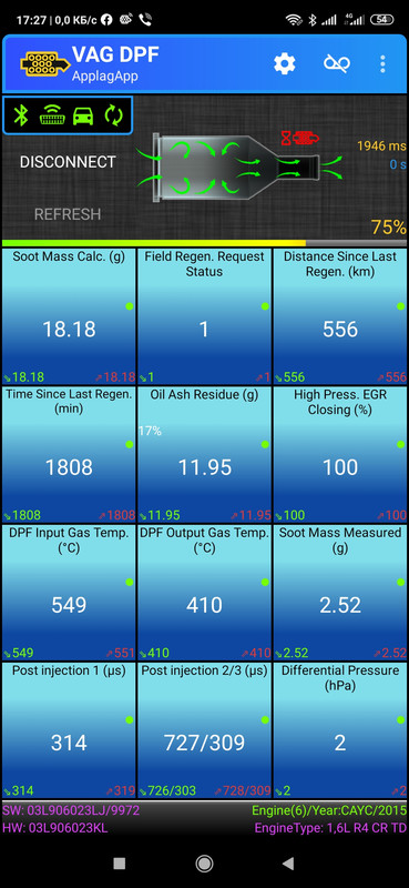

Посмотрите отклонение цикловой подачи, глянул у себя. Ide 365-368
Запустилась Рега, видимо по времени, так как граммов недобрал определенно.
[Зображення: Screenshot-2020-02-19-17-27-37-098-com-a...vagdpf.jpg]
[Зображення: Screenshot-2020-02-19-17-28-00-139-com-a...vagdpf.jpg]
Кстати сразу после замены масла, заметил в движении, причем не столько по оборотам на холостом, сколько по мгновенному расходу сначала 0.4 потом и 0.2 стало появляться. Судя по пост впрыску, таки да, обычно заливает в основном одна из форсунок (тут кого то интересовало). На скрине видно, Васю не подключал, скрина отклонения цикл подачи по форсункам нет, но из 3х форс которые показывает ваг дпф - одна явно переливала. И поправочка пробег 33000, а не 38000 км

(19-02-2020 12:17)toledo :  Проверил еще разок, на всякий случай показания Vag DPF
[Зображення: Screenshot-2020-02-18-16-02-03-858-com-a...vagdpf.jpg]
Что интересное увидел, условно - так как тут много справивали за разность давлений - у меня максимум прога показала с момента включения - разность давлений 7, но это по пробкам, без каких то там разгонов толком
Який пробіг в машині у Вас?
Ще цікаво, чи залежить Oil Ash від кілометражу на одометрі. Писали люди, що є статистика - приблизно 2500км - це 1%. Мол від пробігу вираховує комп.
Наприклад, в мене 49,7г(62%) при значенні на одометрі 134тис, хоча реальних 250тис + ("автобанний" пробіг 60тис/рік). Тобто плюс мінус сходиться зі "статистикою". А якби вернути 250тис., то чи зміниться це число цікаво....
До речі, в мене перепад тиску при ХХ 10 гПа, при поміркованому газу 18 гПа. Вроді як сажевик ще дихає поки.
При мотанні пробігу, значення масляної сажі не міняється. Воно залежить тільки від квіометражу, 250тис 100% 70г в 1.6тді.

(19-02-2020 12:44)Ніштяк :
Підкажіть що за версія dpf vag? В мене в нижньому правому вікні дані по інжектору #3, а у вас бачу там тиск. Це той тиск по якому можна оприділити стан сажового?
