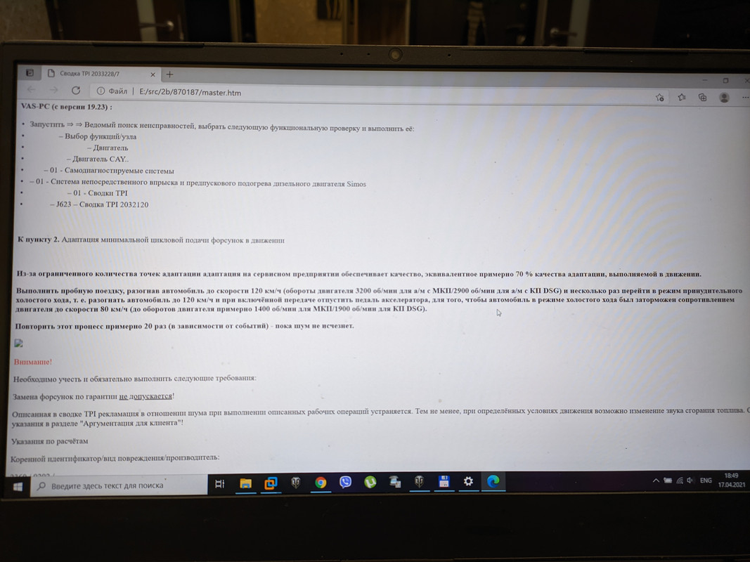

Вот сегодня читал опять ТПИ, снова наткнулся, правда в предыдущие разы приходилось переводить, а в этой сборке попал на русскую версию. Там часто не просто перевод с одного языка на другую, а обычно в версии для "нас" данных меньше, но тут вроде расписанно и для МКПП. Чтоб теперь не говорить постоянно по памяти делать вроде так. Ваг описывает это так как на скрине... Там же пишется, что програмная адаптация мин кол-ва дает примерно 70 процентов результа. Пользуемся по необходимости... Но как по мне, одно не отменяет другого, принцип работает в обе стороны. Может помочь что одно, что другое.

(17-04-2021 17:56)toledo :  Вот сегодня читал опять ТПИ,...
Вчора пробував згідно даної інструкції, але тут потрібно дотримуватись або швидкості або оборотів, оскільки одне з другим не співпадає
