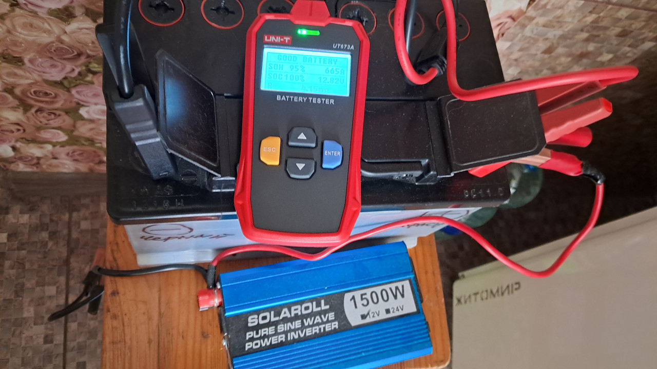

(23-03-2024 20:10)Martine :  Через 20 минут зарядки, индикатор ЗУ высветил "∞" (полный заряд).
Собі для більш реальної об'єктивності щодо стану АКБ, купив ось таку штуку:
Soh та Soc це далеко не одне і теж Wink

(24-03-2024 00:03)wywiadowca1980 :  Собі для більш реальної об'єктивності щодо стану АКБ, купив ось таку штуку:
Дякую.

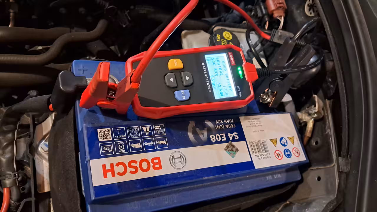

З Вашої подачі придбав і собі отаку цацку:
[Зображення: image.avif]
[Зображення: 1.avif]
[Зображення: 2.jpg]
Не сильно довіряю, але більш- меньш якесь уявлення є. Ще раз дякую за ідею

(26-03-2024 18:42)Martine :  Не сильно довіряю, але більш- меньш якесь уявлення є.
Якщо колись будете у акумуляторщика, то у них такі приблуди є професійні. Я до того, що показники вашої і їх профі тестера можна порівняти, чисто для себе.
Я свій тестер коли обирав, то спочатку шукав відгуки та порівняння дешевих з дорогими професійними. Саме фірма "Autool" була максимально наближена (у показниках одного і того ж АКБ) до професійних тестерів.
P.S.
Якщо є бажання підняти рівень Soc з 83 до 99%, то раджу поставити свій АКБ на зарядку "імпульсну" і хоча б 24 години примусово поганяти її спочатку 4А, а далі вже плавно довести 1А до максимального показника Soc (тобто здоровя АКБ)...
Ваш інтелектуальний автоматичний ЗУ Бош С7 цього не зможе зробити, оскільки як тільки бачить заряд Soh на рівні 100%, відразу вирубається і далі пише - "у вас все ок"! Але це не зовсім так)))) Навіть якщо здоровя АКБ буде нуль, а заряд 100%, то Ваш Бош С7 теж напише, що все ок Wink
А ще простіше - віддати акумуляторщику. Мета проста - ваш АКБ прослужить тоді значно довше, якщо ганяти його так хоча б раз на рік.

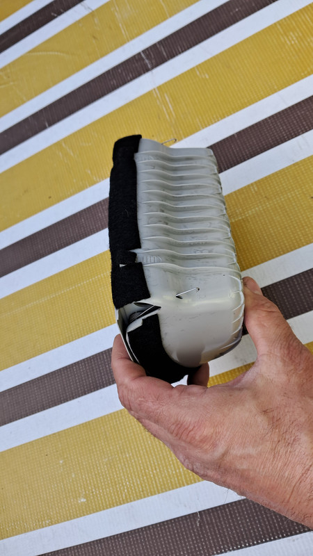

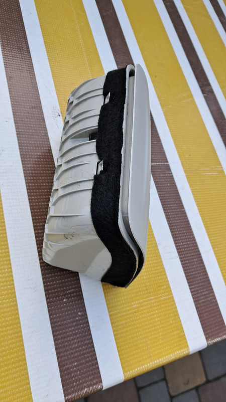

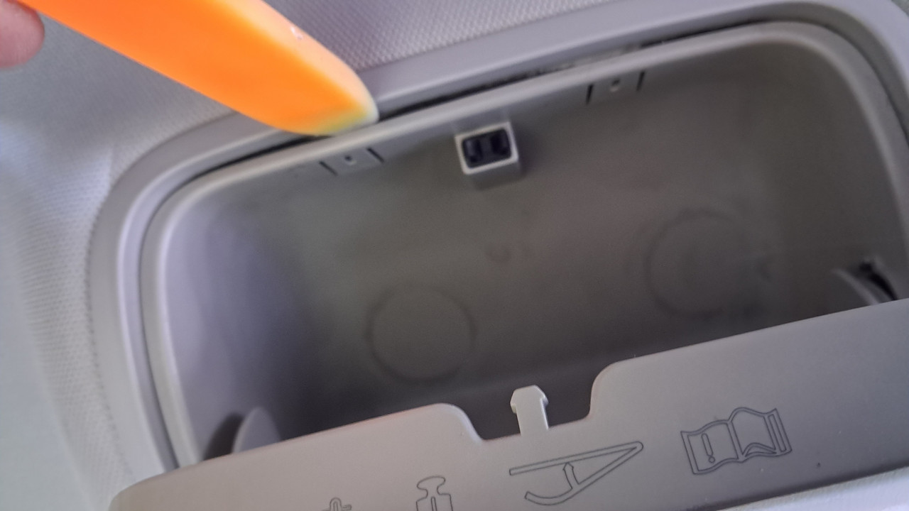

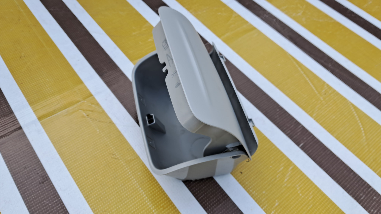

Принимаю поздравления. Happy Birthday Сегодня убил сверчка, который доставал меня с первых дней покупки А7. Повбывав бы
Периодически скрип доносился из очечника. Открытие крышки очечника результатов не дало, сверчек скрипел как в открытом положении, так и в закрытом не зависимо от качества дорожного покрытия. Одна из запорожских фирм специализирующихся на шумке салона , после тест драйва, предложила снять потолок + обесшумка (бюджет 6000 грн).
На просторах интернета нашел свою проблему, оказалось что это болезнь А7. Если сравнивать с Октахой А5, где корпус очечника вставляется непосредственно в потолочное отверстие (контакт картон- пластик), то в А7 корпус очечника вставляется в пластиковую рамку фонаря салонного освещения (контакт пластик- пластик). В результате пластик по пластику скрипит всегда. Если у кого-то нет- то это вопрос времени. Проблему решает 0,5 м. "антискрипа" и 30 минут времени.
[Зображення: 20240401-094204.jpg]
[Зображення: 20240401-092349.jpg]
[Зображення: 20240401-092356.jpg]
[Зображення: 20240401-093749.jpg]
[Зображення: 20240401-093759.jpg]
Антискрип проклеял по кругу очечника в месте контакта с рамкой плафона освещения. В машине тишина.Поехали

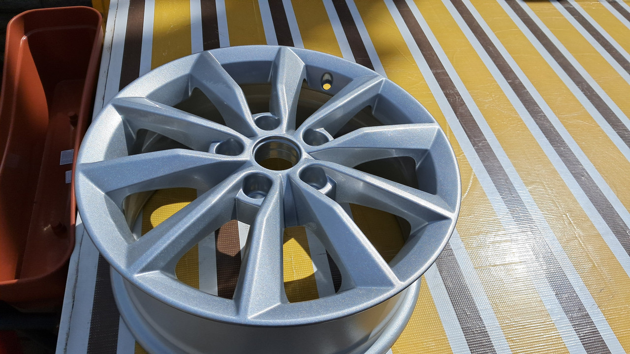

Отдал на пескоструй + порошковую покраску литые диски своих зимних колес. Напомню, диски (оригинал) покупал на разборке со следами бордюрной болезни и не аккуратной эксплуатации.
ДО:
[Зображення: image.jpg]
ПОСЛЕ:
[Зображення: 20240403-123059.jpg]
В этом вопросе меня трудно удивить, но сегодня был в восторге. Сделаю пацанам бесплатную рекламу, для запорожцев может будить полезно.
Цена вопроса 3300 грн (85$) за четыре диска. За такую работу, считаю цену очень адекватной. Из недостатков:
- нет подбора в цвет. красят только в те цвета, что есть в наличии
- маленький выбор цветов (хотелось бы серебро светлее)
- срок выполнения заказа 2 недели (обещали 3-4 дня)

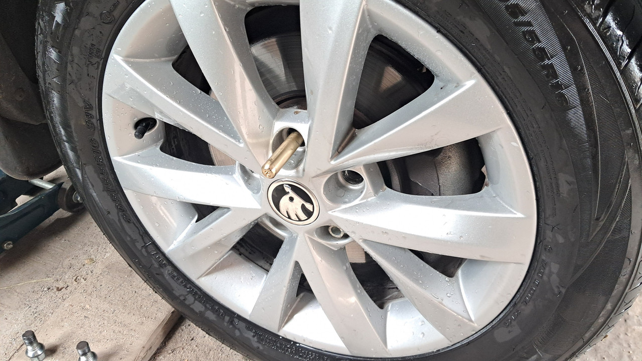

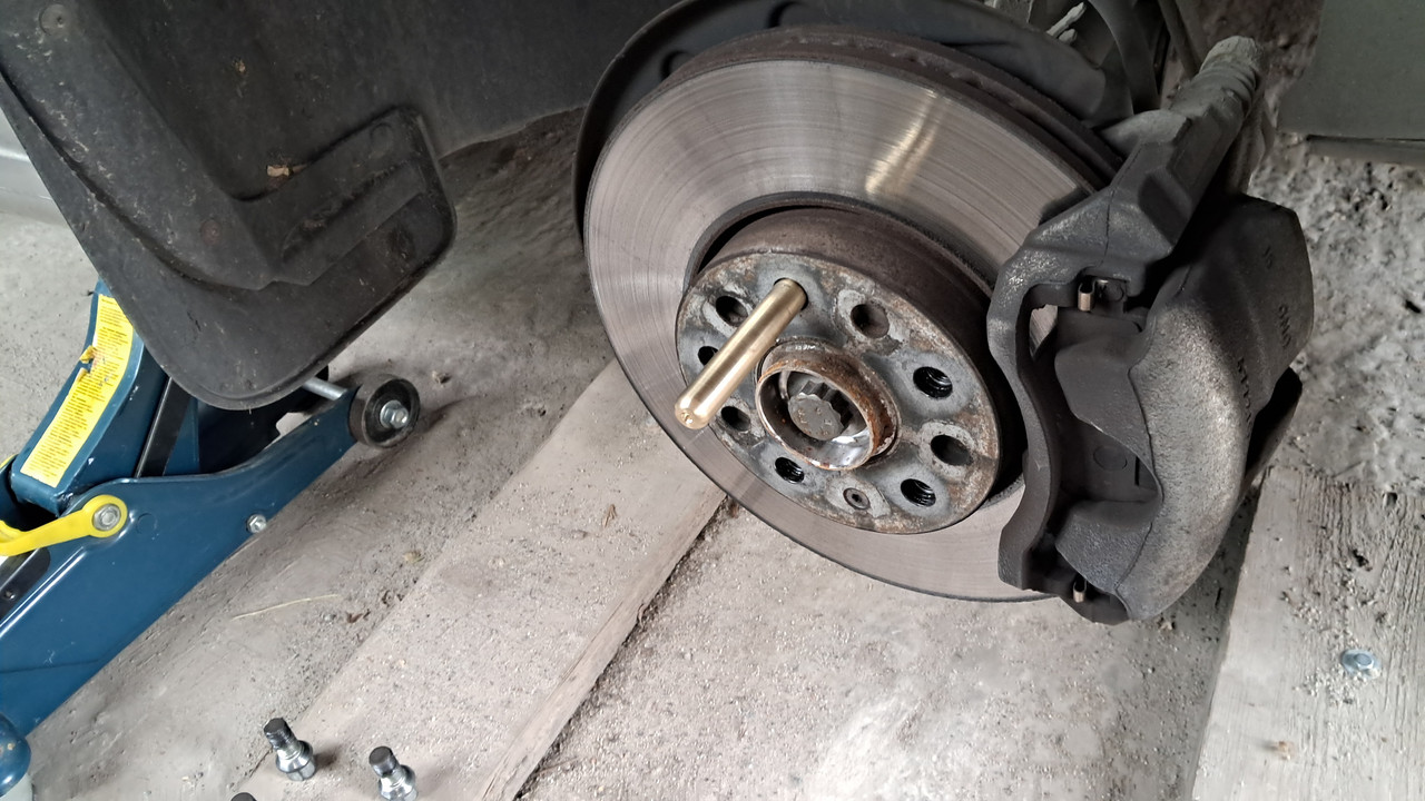

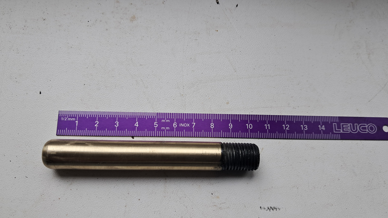

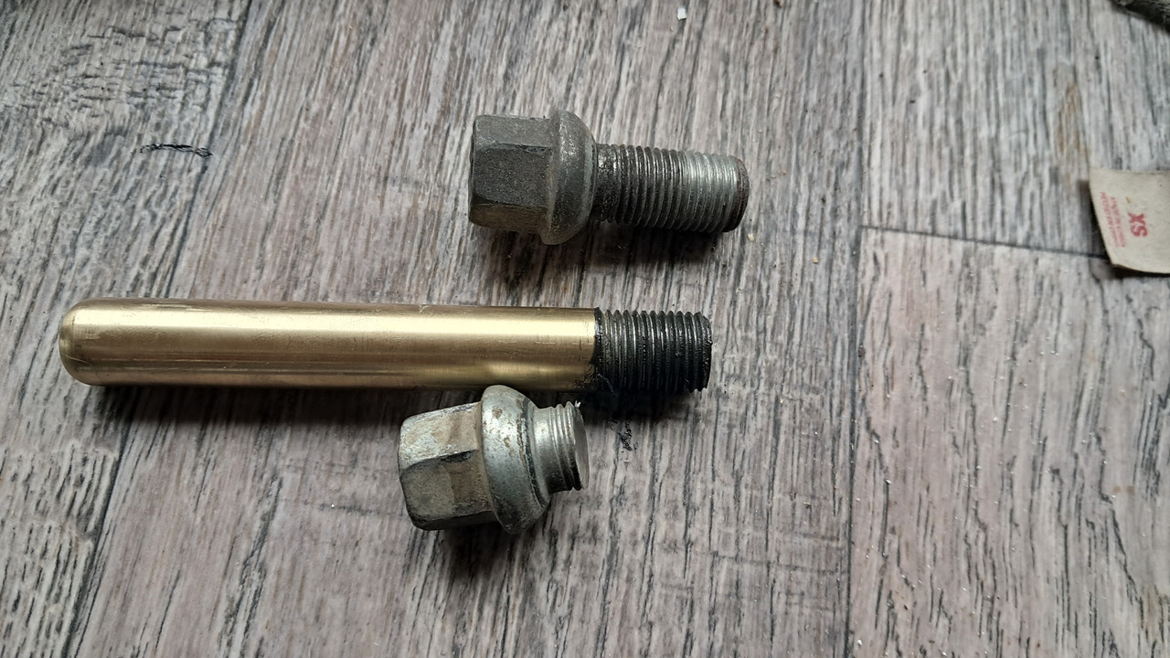

Подсмотрено у Мерседеса.
[Зображення: 20240426-124054.jpg]
Сделал направляющую шпильку, облегчающую замену колеса. У Мерседаса такая идет в комплекте. VAG, не спи!
Чтобы не мудрить с нарезанием резьбы, донаром стал один оригинальный колесный болт.
[Зображення: 20240426-124023.jpg]
Сразу же испытал. МЕГО удобный девайс, рекомендую!
