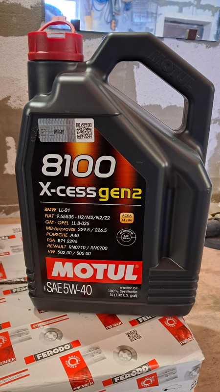

11.03.23 пробег 86700 км
Замена масла в двигателе + маслянный фильтр Кнехт
[Зображення: 20230312-122217.jpg]

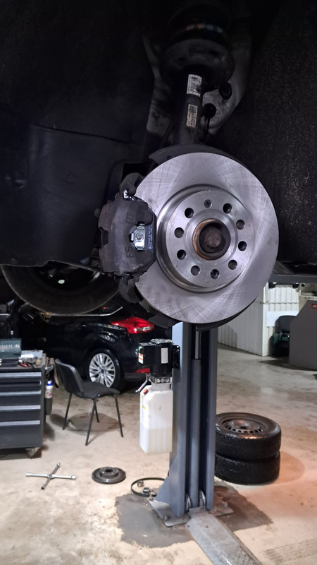

Так же под замену передние тормозные диски с колодками
[Зображення: 20230311-135155.jpg]
[Зображення: 20230311-142829.jpg]
Заодно обулся в летние тапочки.

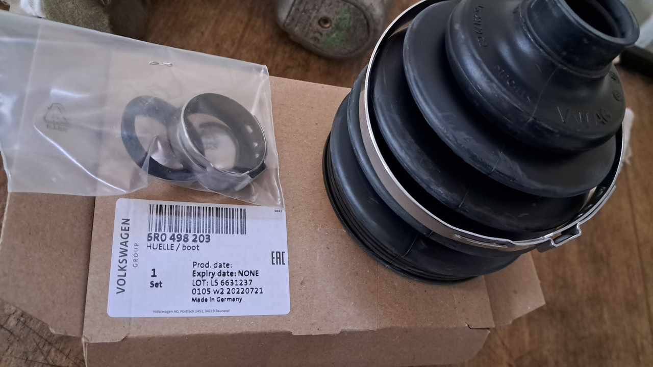

Из неприятного, обнаружил течь смазки правого наружного пыльника ШРУСа.
[Зображення: image.jpg]
Понятно что хорошего пыльника под рукой не оказалось, замена отсрочена на поиск запчастей.

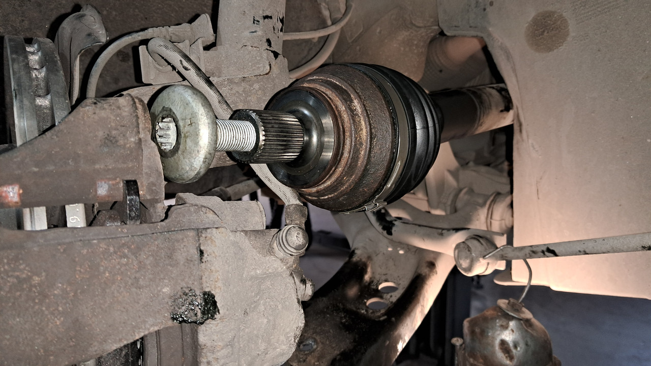

20.03.23 пробег 86900 км Замена наружного пыльника правого ШРУСа + замена смазки
[Зображення: 20230320-132440.jpg]
[Зображення: 20230320-140832.jpg]
Пыльник брал оригинальный у ОФФов, смазка из новой весенней коллекции СТО

п.с: де брав масло та за скільки?
[Зображення: nomua_AP_8768_EA.png]

СТО Эталон, 2200 грн за канистру 5л. Раньше у них оно было дешевле, т.к. покупали бочкой, сейчас в канистре цена не очень.

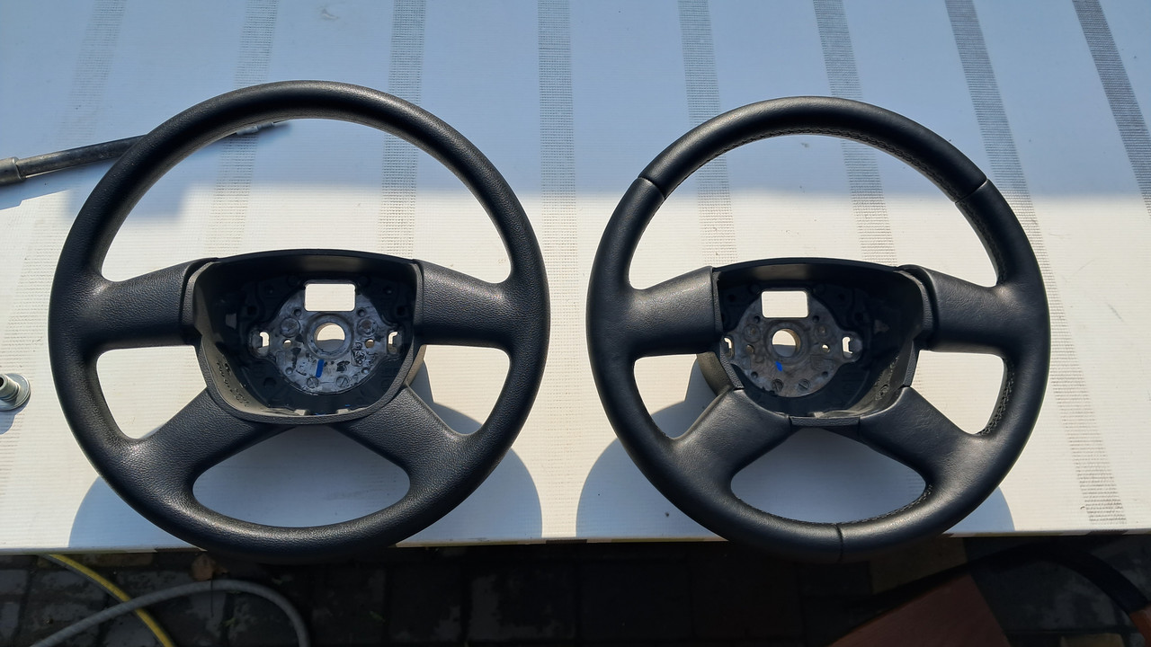

Как-то внезапно облысел мой стоковый резиновый руль, в верхней точке. Не то чтобы критично, но стало напрягать.
[Зображення: 20230410-100704.jpg]
На ОЛХ нашел объявление, работа по перешивке вашей баранки "кожей" 1400грн. Ребята оказались очень адекватные. Выслали свой руль, под честное слово, что я после замены верну свой. Дали краткую инструкцию по замене, хотя в Ютубе инструкций более чем.

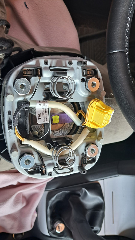

Вся замена заняла не более 20-ти минут, хотя при навыках можно сократить процесс до 5-ти. Главное перед началом работы снять клемы с АБ, чтобы случайно не сработала подушка. К слову, визуально убедился что подушка есть, и с ней все нормально

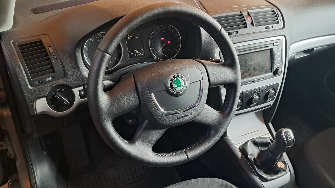

Конечным результатом пока доволен, даже очень.

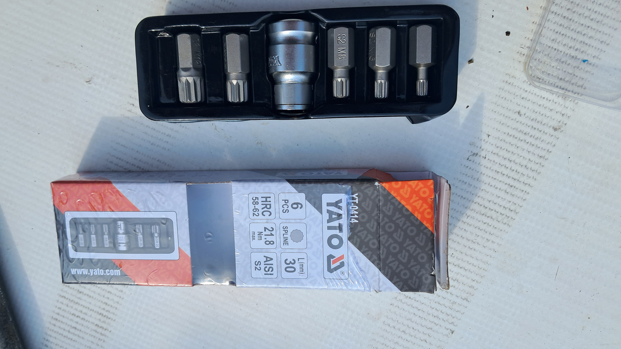

Отдельно остановлюсь на инструменте. Для этой работы нужна бита Spline S2M12 (двенадцати лучевая звездочка)
[Зображення: 20230410-100842.jpg]
В Эпицентре нашел вот такой набор
[Зображення: 20230410-100833.jpg]
Для любителей поковыряться в ВАГах, очень рекомендую. В Октавии очень востребованый крепеж. Цена 120 грн.

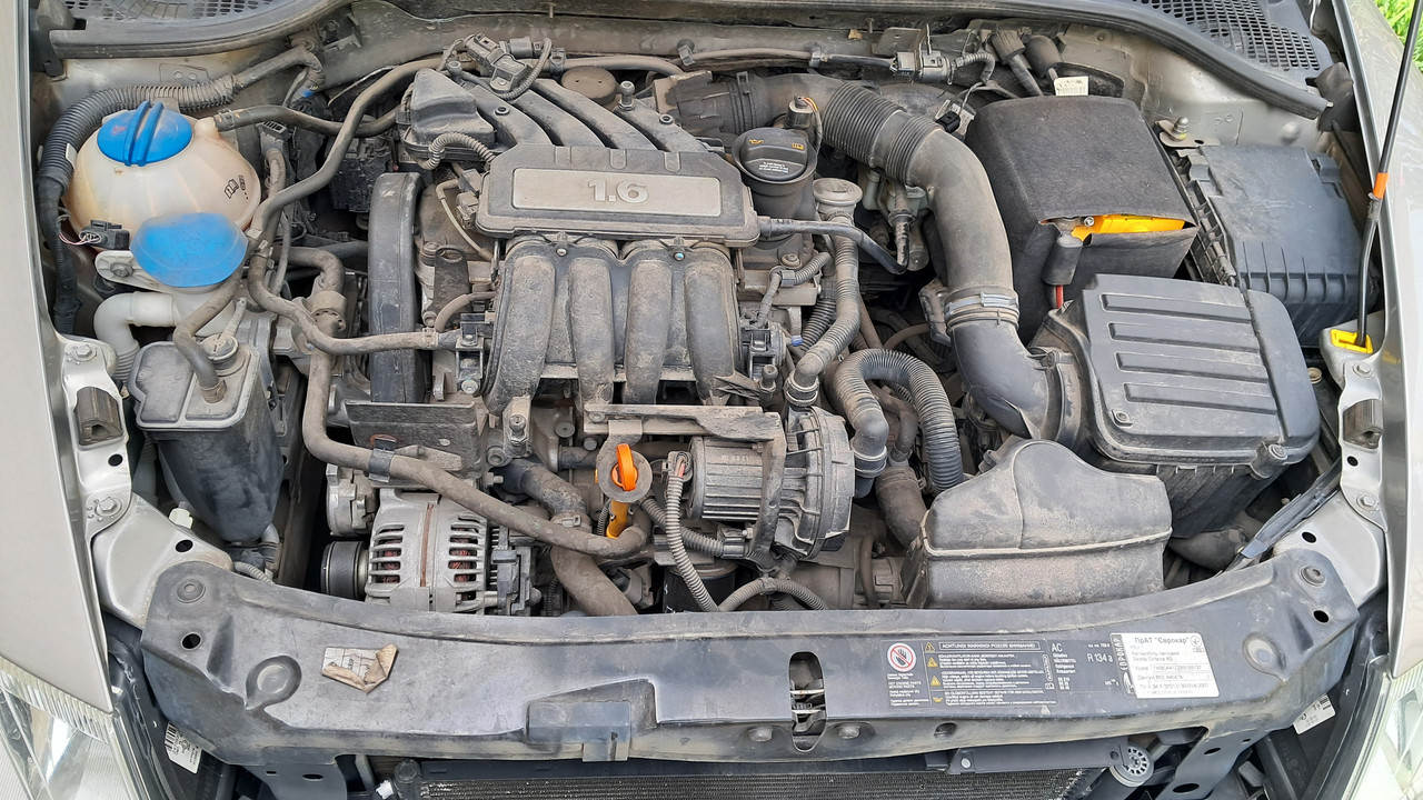

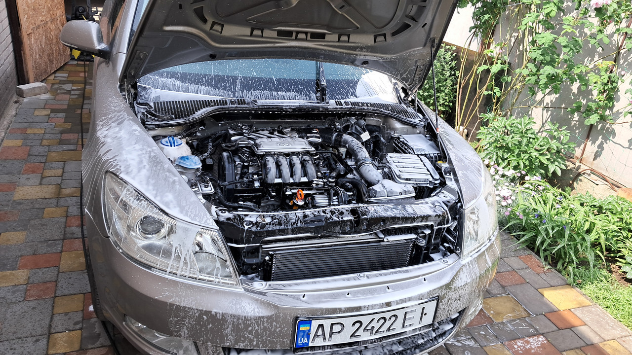

Давно мечтал о мойке моторного отсека, но в предвоенных планах были мысли про смену авто на что-то посвежее, а свежевымытый двигатель мог вызвать подозрения у будущего владельца.
В ближайшее время продаж автомобиля не планируется, к тому же это авто меня устраивает на все 100%. (Хочешь рассмешить Бога- расскажи ему о своих планах) Пожалуй единственный недостаток этого авто на сегодня- это его возраст 12 лет. Думаю со мной согласятся многие, что в военное время с этим можно жить.
Итак.... первая.... долгожданная... мойка двигателя на пробеге 87795 км или через 12 лет с дня производства.
Вид "ДО"
[Зображення: 20230525-091419.jpg]
[Зображення: 20230525-095308.jpg]
Вид "ПОСЛЕ"
[Зображення: 20230525-114605.jpg]
Мыл своими силами, результатом больше чем доволен. Не думаю что девочка на автомойке сделала бы это лучше. После запуска, минут десять стоял возле капота, не мог налюбоваться.

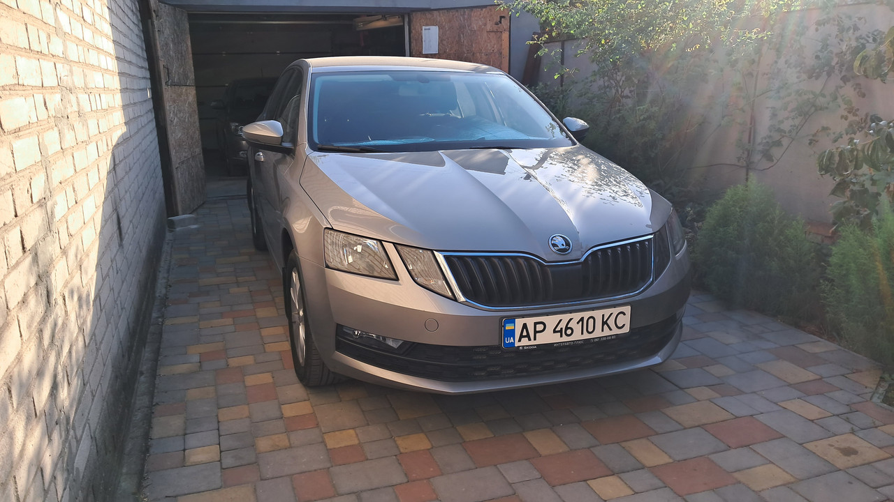

Второй день пытаюсь заставить себя создать объявления о продаже, но тупо не подымается рука.
Короче, у меня ротация
[Зображення: 20230908-173458.jpg]
Думаю сегодня- завтра найду силы и дам объяву о продаже А5. Прямо комок в горле, первый раз такое в жизни.
БЖ по А7 будет чуть позже. В двух словах:
1.4 на ручке, 2018 год, пробег 23500 км.

Хороший вибір. Я б сказав раціональний!
Двигун 1.4 TSI?
Стан авто я так розумію взагалі - "фактично нова".
Єдине, так це треба буде перейти з Мотюль 5w40 X-Cess на Мотюль 5w30 Specific.
