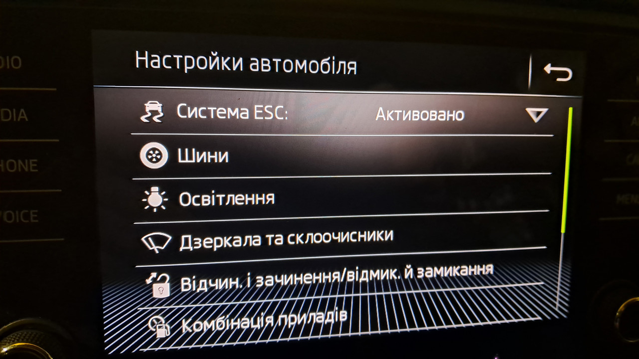

Це не в максидоті. Шукайте в головному пристрої : CAR-настройки автомобіля - шини - попередження про швидкість
[Зображення: image.jpg]
Дякую, вимкнув. У мене Фабія, меню головного пристрою таке ж, як на вашому фото, загалом розібрався.
