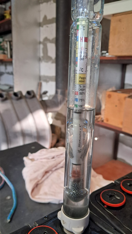

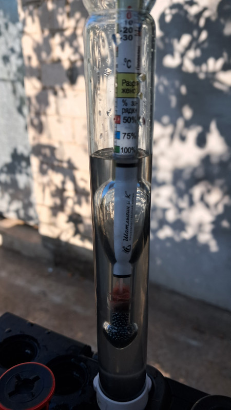

Я победил старую АКБ Мир
[Зображення: 20230922-081713.jpg]
[Зображення: 20230922-090514.jpg]
67 часов зарядки током 7,5А дали результат - плотность электролита в банках составила 1,29-1,31 г/см3. А это показатели нового аккумулятора!!! Такого я не ожидал, аккумуляторам BANNER - мой респект и уважуха. Respect
ИМХО: генератор на коротких поездках с системой "Старт- Стоп" и больших простоях не может поддерживать АКБ в рабочем состоянии. Система "Старт- Стоп" сильно усложняет жизнь батарейке (тут Америку не открыл).
Вывод: за плотностью электролита нужно следить не реже 1 раза в год, т.к. мой стиль езду- это именно короткие поездки. Посмотрю как будет вести себя Бош, правда ему задача упрощается (систему "Старт- Стоп" я деактивировал).

(22-09-2023 12:44)Martine :  67 часов зарядки током 7,5А
честно, даже не представляю. Его не раздуло? Он должен был выкипеть весь ((
Я неоднократно реанимировал АКБ долгим зарядом, но малыми значениями тока.
Условно 70-ку мог гонять 1 ампером 70 часов...
Ну тут такое. Главное, что батарейка работает )

(26-09-2023 16:03)Максимилиан :  честно, даже не представляю. Его не раздуло? Он должен был выкипеть весь ((
Долго выбирал новое зарядное устройство под новую АКБ, и решил купить автоматическое от Bosch. На днях получу и буду тестить. Если интересно, черкну здесь свой отзыв.
А пока у меня простенькое китайское зарядное с двумя режимами мощности. В минимальном оно работает слабо, а на максимуме приводит батарею в легкое кипение при этом стрелка амперметра показывает 2А. Но это сила тока под нагрузкой, а паспортная 7,5А. Вот я и написал паспортную.

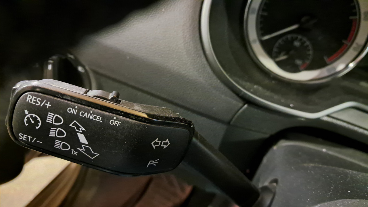

Из приятного. Сегодня сам того не подозревая, случайно заметил что в моем автомобиле есть "круиз контроль".

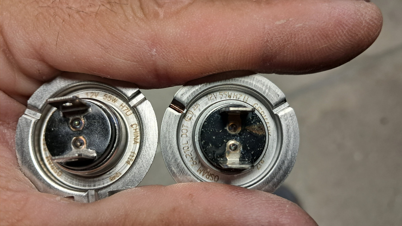

Из неприятного. Борюсь с ближним светом.
При первой же ночной поездке с ужасом обнаружил что лампы ближнего света светят как попало. Регулировка по высоте прошла без проблем, а вот правильно свести их между собой не получилось. Полностью использовал всю резьбу регулировочных винтов, а треугольники в лучах между собой так и не сошлись. Обычно такое бывает у автомобилей после ДТП), но тут ДТП не было. Первым делом решил поменять лампы ближнего света, заказав оригинальные OSRAM и о чудо! Треугольники сошлись и даже с запасом. Но вот что меня в этой ситуации смутило:
[Зображення: 20230926-182101.jpg]
На фото левая лампочка с надписью CHINA, а правая GERMAHY. Китайский Осрам купил в Розетке как оригинал, немецкий стоял в авто при покупке. При этом китайские лампочки очень четко застегнулись в цоколе, у немецких щелчек какой-то размазанный. Что скажите?
вадим74 Немає
Повідомлень: 2 325
26-09-2023 19:06 RE: 2018 Skoda Octavia 1.4 TSI
(26-09-2023 18:31)Martine :  На фото левая лампочка с надписью CHINA, а правая GERMAHY. Китайский Осрам купил в Розетке как оригинал, немецкий стоял в авто при покупке. При этом китайские лампочки очень четко застегнулись в цоколе, у немецких щелчек какой-то размазанный. Что скажите?
Надо брать китай...оригинал уже не тот,не оригинальний

(26-09-2023 18:31)Martine :  ... а на максимуме приводит батарею в легкое кипение при этом стрелка амперметра показывает 2А.
тогда норм ))) т.е. там было гораздо меньше "паспортных", даже если теже 2А, то +/- нормально...
У меня одна старенькая Варта при токе 1А не принимала зарядку. На 2-х Ам она оживилась и ожила,
и проработала еще 1.5 года до продажи авто /включительно/
(26-09-2023 18:31)Martine :  Сегодня сам того не подозревая, случайно заметил что в моем автомобиле есть "круиз контроль".
Первым, что я сделал на своем авто после покупки - установил круиз контроль. И счастлив от этого
каждую минуту, будучи в дороге. Это меееега удобная фигня. Просто реально сложно представить
авто без нее...

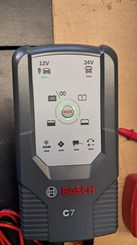

(26-09-2023 18:31)Martine :  Долго выбирал новое зарядное устройство под новую АКБ, и решил купить автоматическое от Bosch. На днях получу и буду тестить. Если интересно, черкну здесь свой отзыв.
Соррян, тестить нечего. Зарядное Bosch С7, после короткой диагностики, определило АКБ как "ЗАРЯЖЕНО" и ушло в режим "∞" (бесконечность).

(26-09-2023 20:42)Максимилиан :  Первым, что я сделал на своем авто после покупки - установил круиз контроль. И счастлив от этого
авто без нее...
В длительных загородных поездках то же всегда жалел что нет "круиз- контроля". Но при покупке авто на это не ставил. Так сложилось, что он прилетел мне приятным бонусом.
С 24.02.2022 я еще ни разу не выезжал за город. И совсем не потому что нельзя или чего-то боюсь. Мне тупо некуда ездить. Надеюсь скоро война закончится, тогда и буду тестить этот режим по полной.

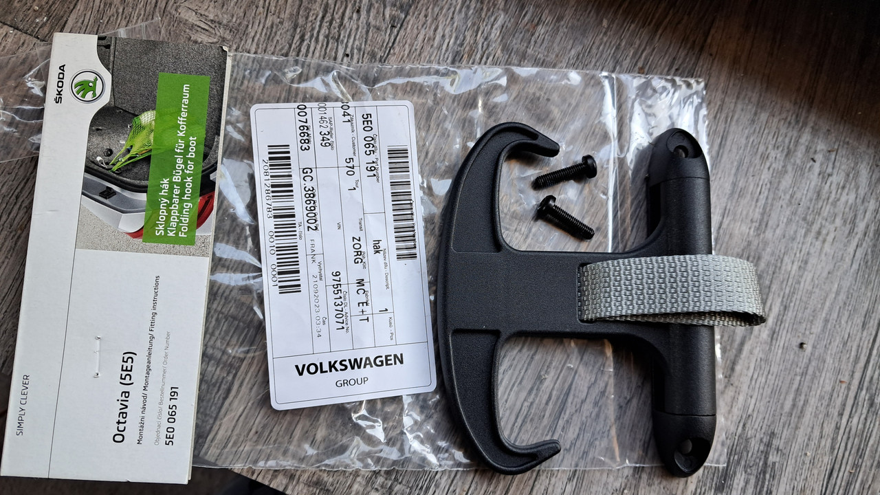

Любимый крючок жены.
Думаю все догадались о каком крючке идет речь, но в А7 в отличии от А5 он висит с правой стороны. Или мы привыкли вешать на левую сторону, или под правшу удобнее чтобы крючок был слева... вообщем наслушался я от жены.
Внимательно осмотрев левую сторону багажного отделения, нашел заветные два отверстия с резьбами как раз для крючка. Решил родной крючок не перевешивать, а заказать у оффов еще один.
[Зображення: image.jpg]
Что приятно, в комплекте к крючку были винты крепления. Все стало как родное. Теперь у меня в багажнике два крючка для пакетов.
