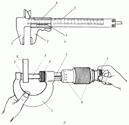

(17-09-2010 14:32)dimaxer :  Померял старые - толщина 19мм ровно, мерял штангенциркулем.
Допускаю возможность измерения толщины нового диска штангенциркулем, но никак не старого. Бортик на диске мешать будет. Толщину старого можно измерить микрометром. В случае использования обычного штангенциркуля точность такого измерения плюс-минус на глазок, т.е. никакая.

(17-09-2010 14:44)Ulisss :  Допускаю возможность измерения толщины нового диска штангенциркулем, но никак не старого. Бортик на диске мешать будет. Толщину старого можно измерить микрометром. В случае использования обычного штангенциркуля точность такого измерения плюс-минус на глазок, т.е. никакая.
Что это значит плюс-минус на глазок? У штангенциркуля точность до 0,1мм и разницы при измерении нового и старого диска нет абсолютно никакой. Микрометр здесь так же нужен как электронный микроскоп.

У штангенциркуля реечного типа (вы таким же пользовались)
[Зображення: rule-3.gif]
рабочей (измерительной) является боковая поверхность губок. Полностью их сдвинуть вам не позволит буртик на изношенном тормозном диске. Ну никак он вам не позволит провести измерения. Или вы буртик стачивали?
Микрометр же тут нужен не из-за точности измерений, а для того, чтобы обойти буртик. Где-то вот так

(17-09-2010 15:05)Ulisss :  У штангенциркуля реечного типа (вы таким же пользовались)
В отношении ваших выпадов, умное-не умное, скажу вам следующее: не рассказывайте мне что делать, а я вам не буду говорить куда вам идти. Более идиотского заявления чем "ездить до перегородок" встречать еще не приходилось. Не понимаете почему - учите матчастьHello!
Могу подсказать как можно с помощью штангенциркуля измерить толщину любого диска с любым буртиком - берем два ровных куска твердого материала (в коробке с штангенциркулем валялись несколько стальных отшлифованных брусочков) и ставим их вместе с диском между губами штангенциркуля. От полученного результата отнимаем толщину этих кусков и получаем толщину диска. И не надо никакого микрометра.
