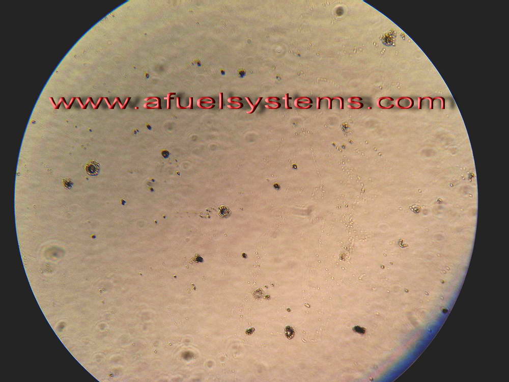

2. Летом очень вязкое топливо, часто парафинистая бадяга и чем быстрее она приобретет высокую температуру тем лучше будет сгорание и меньше нагара.
Парафин не сгоревший в топливе, точнее плохо догоревший оседает на кольцах, тот же парафин забивает форсунки при холодном первом пуске
а так - стакан быстрее нагревается и дольше держит тепло, ну а топливо дизельное - http://www.afuelsystems.com/ru/stend-m/stmdt-1.htm
там фото под микроскопом - видны и смолы и парафина, а еще лучше тут
http://www.afuelsystems.com/foto/stend-m/ish.jpg
