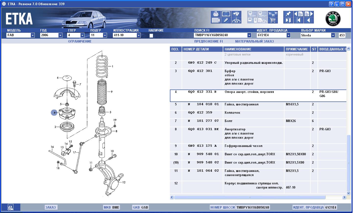

І що порадите взяти оригінал чи наприклад скф?
Я удивлен
Йо.... що внатурі 3 опори і 3 підшипника і всі конструктивно різні?
ТОді поможіть підібрати по віну TMBPY16YX6B050248
сообщения объединены
Дятел
1J0 412 331C , 1J0 412 249 - Октавія
1J0 412 331C , 6r0 412 249 - 2007-10рр фабія
Наголошую, що в мене фаба 2005р 1,2 хтп
Вот що треба-
.jpeg  Image1.jpeg (Розмір: 8 кб / Завантажень: 77)
а не -
.jpeg  Image.jpeg (Розмір: 8 кб / Завантажень: 79)
Я так поняв що з запропонованих мною варіантів ,
6N0 412 331 E та 6Q0 412 331 B- опори та підшипник- 6n0 412 249c, в любій комбінації мені підійде все?
Пробийте хто може по віну.

_Сергей_ Далеко
Повідомлень: 934
Škoda Octavia Tour 1.6 BFQ
28-04-2011 13:55 RE: Опора амортизатора.
[Зображення: 163941faba.JPG]
***-249-ОЗ-З9 Wave

Hello! Дякую всім, розібрався.
