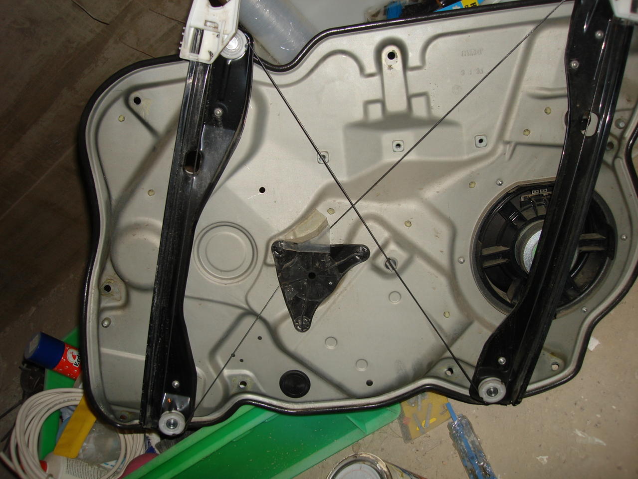

Вот нашел фото карты передних дверей, адовые скрипуны - белые пластмассовые ролики на направляющих [Зображення: attachment.php?attachmentid=79937]
На задней карте одна направляющая.
P.S. нижние ролики удобно поливать через нижнее технологическое отверстие (закрыто резиновой заглушкой), глядя сверху в щель между стеклом и дверью с внутренней стороны.
