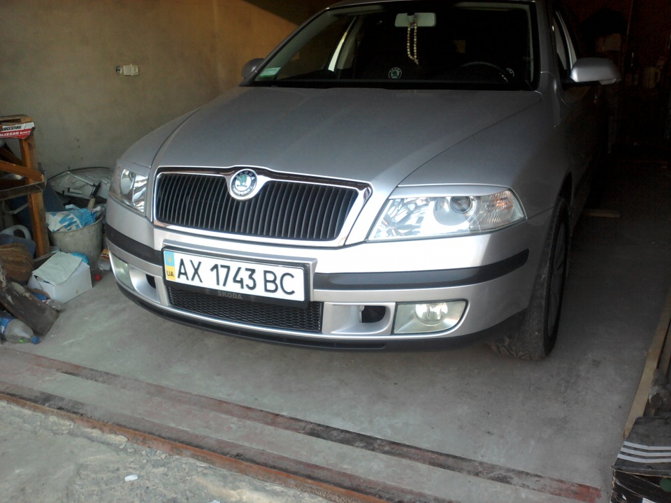

Жаль ,что списка не осталось ... Но Бодя уже всё написал, дружище выручает ! Smile Фары ксенон , вот моя - ТЫЦ
