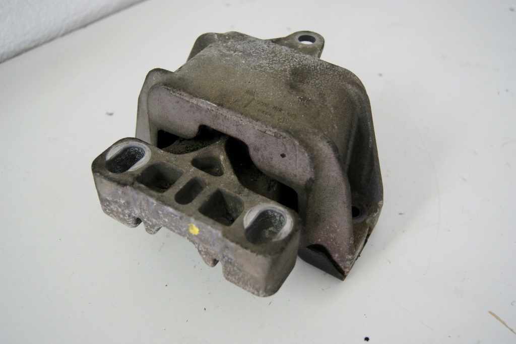

08-10-2014 22:38 RE: скрип\крежет в раене заднего правого колеса
может подушка двигателя?
у меня сейчас такая проблемка
на неровностях машина похрюкивает
а именно левая опора двигателя (находится под воздушным фильтром).
Пошевелил монтировкой - таки хрюкает
(Востаннє це повідомлення було змінене: 08-10-2014 22:45 daemon-s.)

09-10-2014 07:56 RE: скрип\крежет в раене заднего правого колеса
(08-10-2014 22:38)daemon-s :  может подушка двигателя?
хотелось бы верить что не подушка...
чавкает с пассажирской стороны, и этот звук появился сразу после замены пружин, подушек, и опорников. звук похожий на трение подушек, но туда напшикал силикона и звук вроде ниже откуда-то доносится
