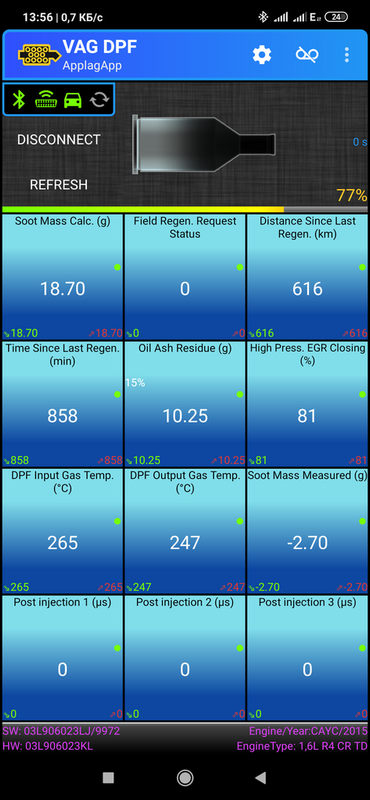

24-08-2019 15:23 RE: Сажевый фильтр и клапан EGR
Дело не в трассе, а оборотах движка... (Скорости/передаче)
[Зображення: Screenshot-2019-08-23-13-56-57-880-com-a...vagdpf.png]bmo harris branch locator
Не трасса, но температура тоже видна. Серпантин с передачей на ДСГ условно пониженной все время

24-08-2019 15:27 RE: Сажевый фильтр и клапан EGR
А нельзя как-то эти данные на бортовой комп выводить?
toledo Немає
Повідомлень: 1 059
Приєднався: Mar 2015
Одесса
Altea XL 1.6 CAYC
Повідомлення: #120
24-08-2019 15:50 RE: Сажевый фильтр и клапан EGR
Почитайте что такое FIS, тогда можно все... Но он стоит денег... А так просто нельзя... Либо на телефон, либо на майфун на андроиде. FIS прикольная штука, функционал по выводы инфы на экран мфа огромен... Хлопцы которые занимаются приборами могут кое что добавить в экран приборки, но то в основном мелочи, правда которые требуют знаний и правки приборки. FIS просто блок подключаемый дополнительно... Меню становится огромным, не все конечно есть что есть через диагностику, но все же... Софт допиливают постоянно... Но повторюсь - стока денег ради простого удобства?!... Те кто ставили, их обычно наддув и другие параметры для бустрой езды интересовали... Но вдруг вам подойдёт... А по факту - нечего и незачем там постоянно смотреть в плане регенерации.
