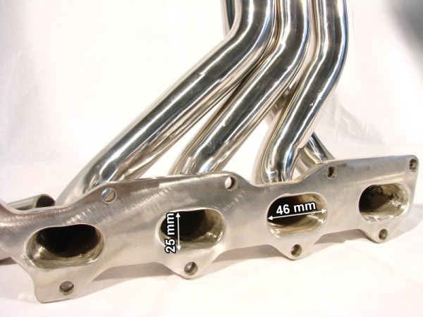

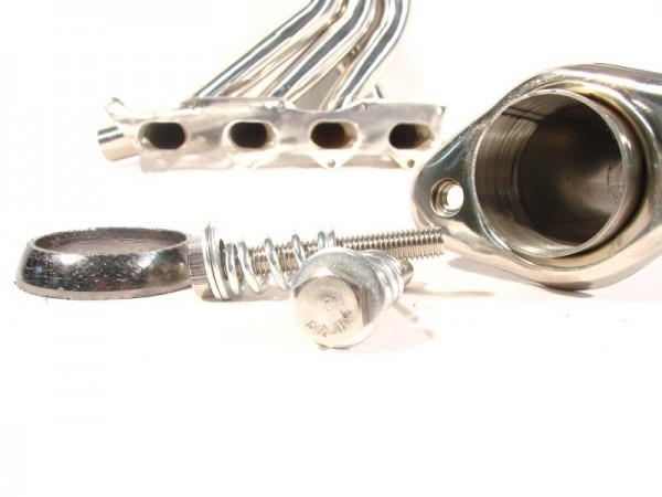

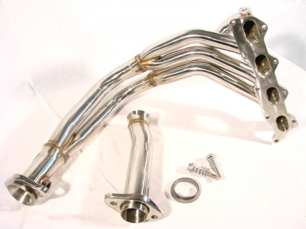

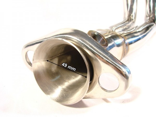

как думаете,это приблуда станет на наши румики?
пишут,что подходит на Volkswagen Polo 6N 1,4i 16V 1996-2001

Олексій ), той паук не стане на твій рум, переробляти треба. Я його був мало не придбав в 2008році. Але результати ти знаеш....)

Значит пойдем более простым путемHello!
