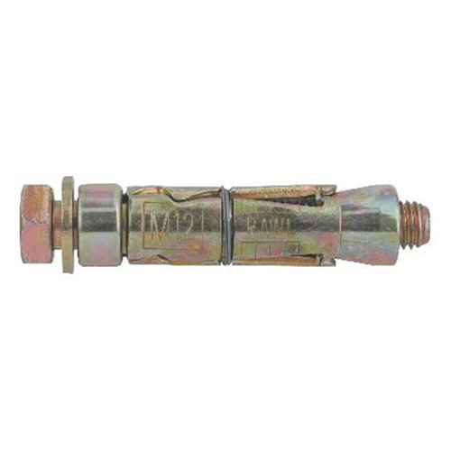

(08-05-2015 10:21)rrom :  Может есть какие-то разновидности molly которые по размеру/резьбе подойдут?
[Зображення: 2143562_5.jpg]
Именно про такие я и подумал ) только надо прорезать стопорный срез... иначе затянуть будет не просто
А з шарніром що робити?

rrom Немає
Повідомлень: 175
Kiev
Scout
08-05-2015 10:26 RE: Fabia New Вылетел с резьбы амортизатор задней двери.
[Зображення: 31rAoSf2GZL.jpg]
Вот еще такой. Если резьбу рассверлить немного?
Варіант переточити під розмір думаю оптимальний!
(08-05-2015 10:26)rrom :  [Зображення: 31rAoSf2GZL.jpg]
Не затяне!

08-05-2015 10:28 RE: Fabia New Вылетел с резьбы амортизатор задней двери.
(08-05-2015 10:24)Oleg1987 :  А з шарніром що робити?
Если найти molly такой, у которого резьба такая как на шарнире, то ничего. (хотя длины резьбы наверное маловато будет - значит выточить новый)
Но это все так, идеи, нужно в руках все эти запчасти подержать, штангенциркулем пошевелить, чтобы к чему-то прийти Smile
