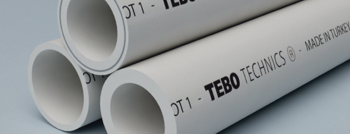

Да, если говорить о полипропиленке.
Он и раньше был, но там фольга была почти с самого верху, и чтобы трубы паять, нужно было в местах пайки ее снимать специальной приспособой, т.н. "шейвером".
Сейчас фольгу спрятали внутрь "пирога". И паяется - как обычная. На поперечном срезе - видно фольгу. Hello!
Типа как на верхней трубе на фото:
[Зображення: 110-702x270.jpg]

(23-10-2015 13:32)Dimonn :  Он и раньше был, но там фольга была почти с самого верху, и чтобы трубы паять, нужно было в местах пайки ее снимать специальной приспособой, т.н. "шейвером".
Точняк, помню, было такое.
Все удивлялся, нахрена такая конструкция, в которой я это усиление обдираю, чтобы припаять. Толку тогда от такого усиления.
А то, что спрятали в середину - это молодцы. Это прально.

(23-10-2015 13:32)Dimonn :  Сейчас фольгу спрятали внутрь "пирога". И паяется - как обычная. На поперечном срезе - видно фольгу. Hello!
и называется "штаби"
Точно. Не вспомнил сразу. Хуч в нашем колхозе - называют "стаби" Mr. GreenMr. GreenMr. Green
Но суть - от этого не меняется..
