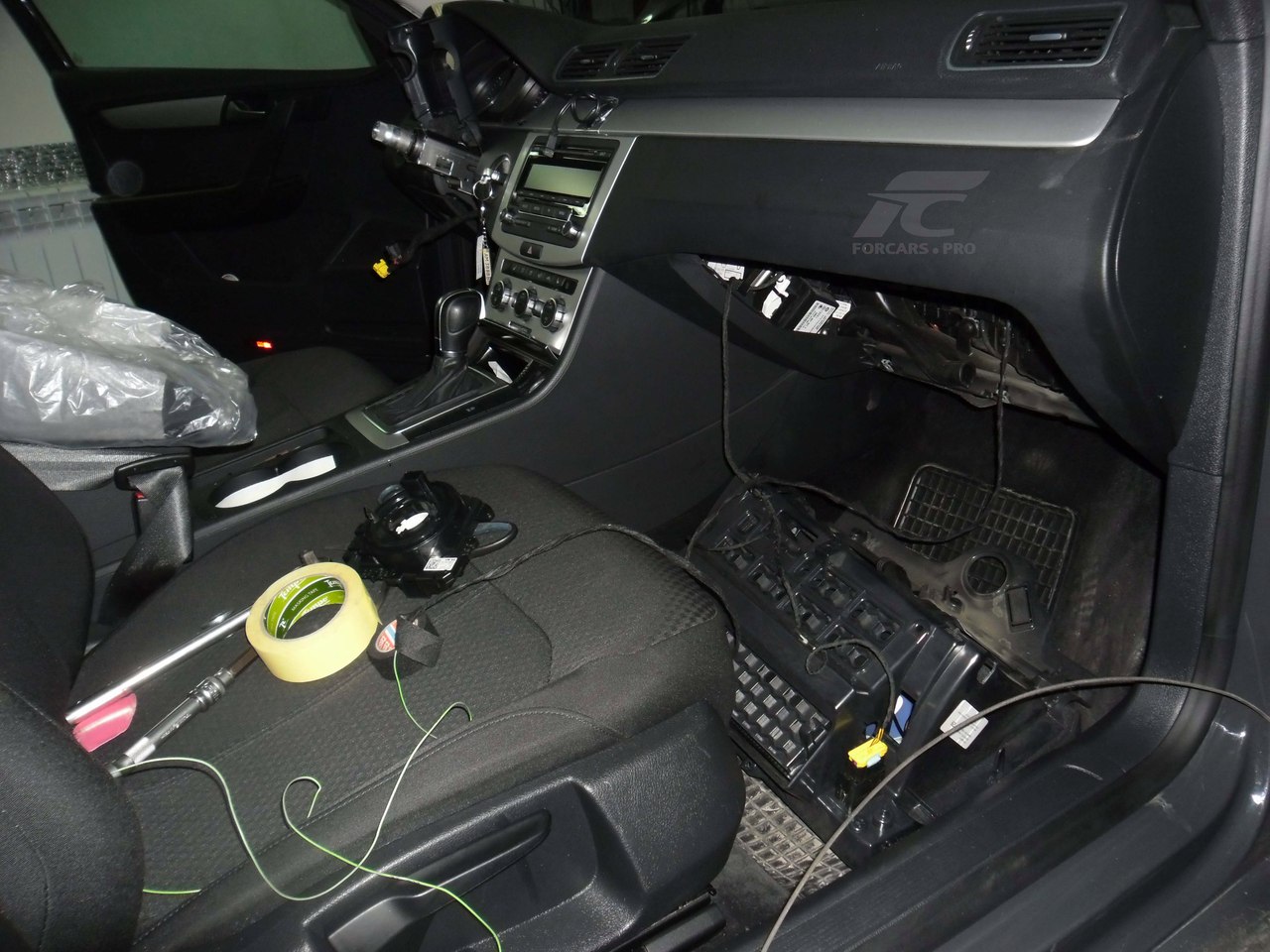

Услуга по установке круиз контроля Volkswagen CC
В заводской комплектации данного автомобиля не присутствовал круиз-контроль. Эта проблема исправлена путем нескольких не сложных операций, что позволяет теперь чувствовать себя более комфортней на дороге.

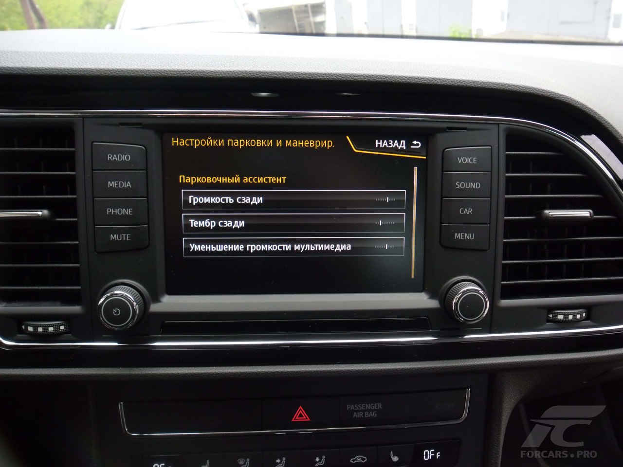

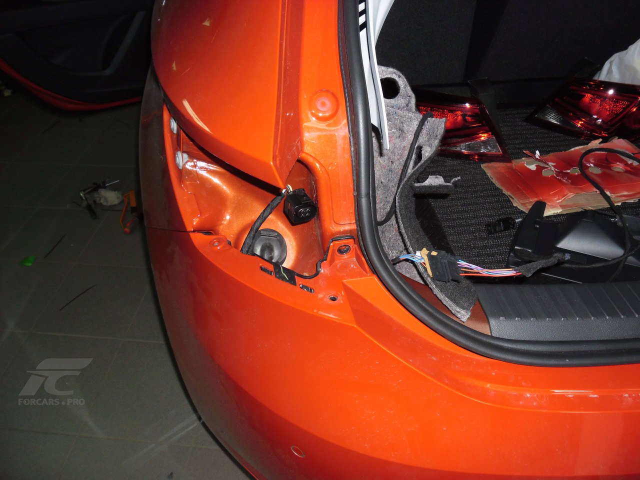

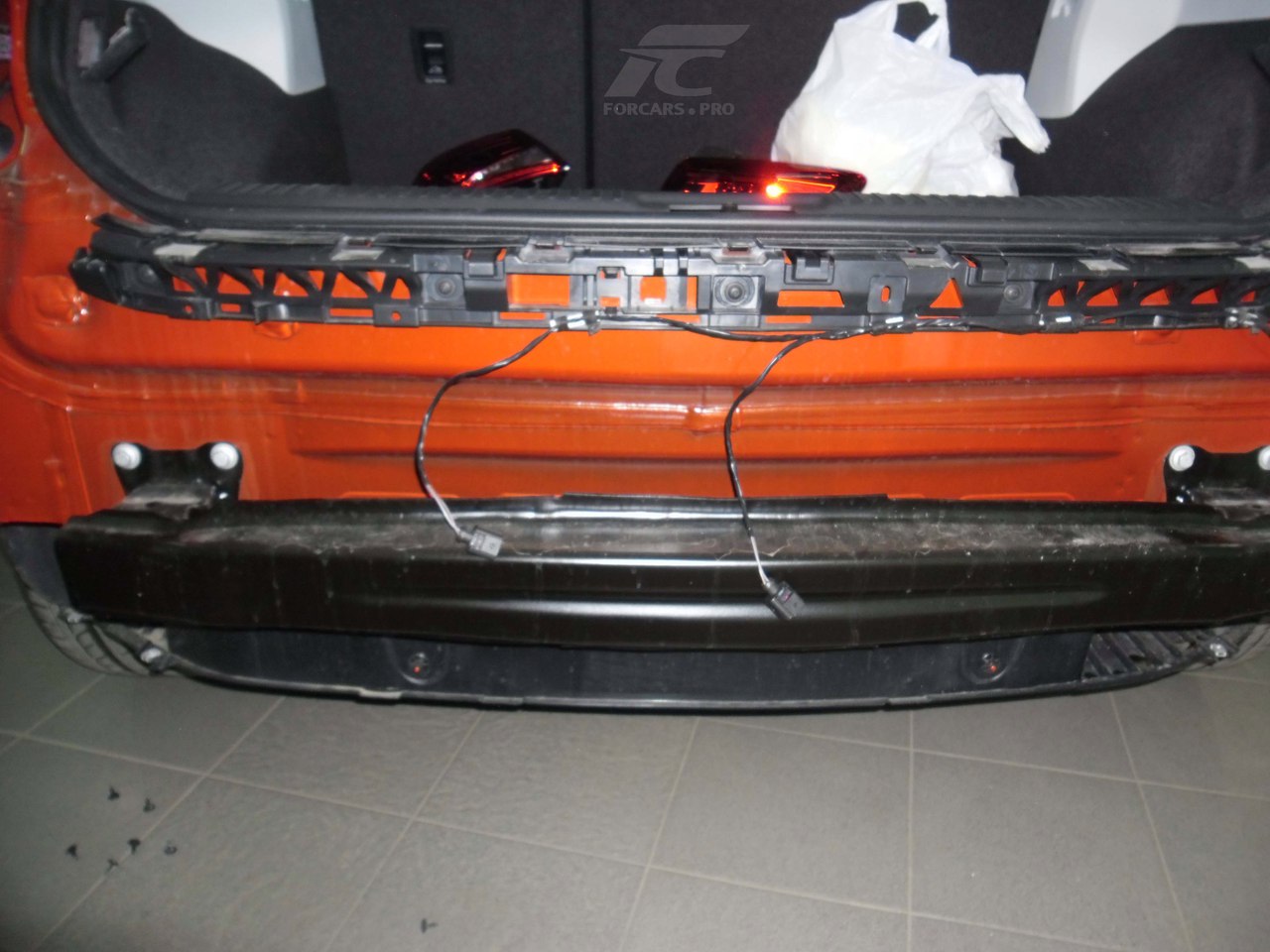

Seat Leon III установка парктроника
В этом автомобиле мы установили оригинальный задний парктроник на 4 датчика. Датчики были заблаговременно нами окрашены в цвет кузова. Краткий процесс установки:
- снятие заднего бампера и разбор салона
- выдавливание отверстий в бампере оригинальным инструментом
- приклеивание кронштейнов датчиков в бампер
- укладка и подключение проводки
- программирование нового устройства в системе
- проверка работоспособности, сборка всех деталей в обратной последовательности
