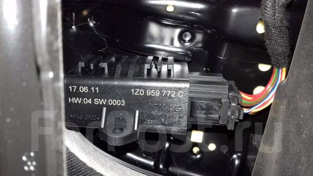

Есть этот блок?
Вот он https://static.baza.farpost.ru/v/1460582292925_bulletin
Как-то странно получается, подогрев есть кнопки есть и рабочие проверяли Васей а этого блока нету

(20-11-2017 20:20)Egore261282 :  Есть этот блок?
Конечно есть, как же без него подогрев работать будет?

Нашёл модуль с vw они одинаковые, подключил все работает. Всем спасибо.
