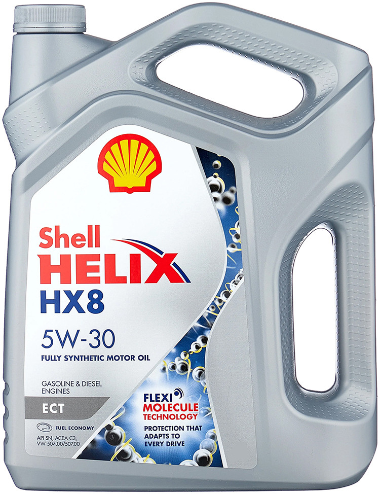

(24-07-2023 10:56)Romatr :  Кхе кхе, а де ви там бачили 507 допуск? Шелл Хеллікс ECT HX8 5W-30, має
VW 502.00, VW 505.00. що відповідає допуску по фабіїНедоумение
А что на этой канистре написано? Какой допуск?
[Зображення: 4543063186_w640_h640_shell-helix-hx8.jpg]

Я собі ультру беру з 502\505 допуск, вона трошки дешеве виходить ніж HX8, нормальна олива, не жаліюсь. ECT HX8 5W-30 теж гарна олива, але як я розумію там більше присадок під єкологію скоріш за все.

Вы не понимаете позиционирование и соответственно ценник на продукты Шел. HX8 линейка проще и дешевле ultra. Но внутри ленейки есть разные продукты с разными допусками. Обычная ультра дороже и богаче нх8, но нельзя сравнивать 502 и 504 допуск. Ультра первого по понятным причинам дешевле нх8 второго. Но одного допуска ультра дороже.

Цитата:Вы не понимаете позиционирование и соответственно ценник на продукты Шел. HX8 линейка проще и дешевле ultra. Но внутри ленейки есть разные продукты с разными допусками. Обычная ультра дороже и богаче нх8, но нельзя сравнивать 502 и 504 допуск. Ультра первого по понятным причинам дешевле нх8 второго. Но одного допуска ультра дороже.
Так це правда, я сам не зовсім розібрався в лінійках Шелла, там є ультра яка дешевше за HX8, а є ультра що дорожче)))

Читав колись на драйві про цю штуку, але вона наче маст хев в гідрокрекінгових оливах, а от наскільки воно треба в синтетику? По Шелл ECT HX8 5W-30 зрозумів, думаєте допуск вище чем треба фабії нашкодить? Вище ніж треба не нижче)))

Основа НХ8 зроблена з переробки газу. Це їх фішка

(02-08-2023 09:37)Romatr :  Читав колись на драйві про цю штуку, але вона наче маст хев в гідрокрекінгових оливах, а от наскільки воно треба в синтетику? По Шелл ECT HX8 5W-30 зрозумів, думаєте допуск вище чем треба фабії нашкодить? Вище ніж треба не нижче)))
В автомобильных маслах 100% синтетики не встречается. Максимум 10%, остальное гидрокряк.
Кто вам сказал, что выше допуск лучше?
