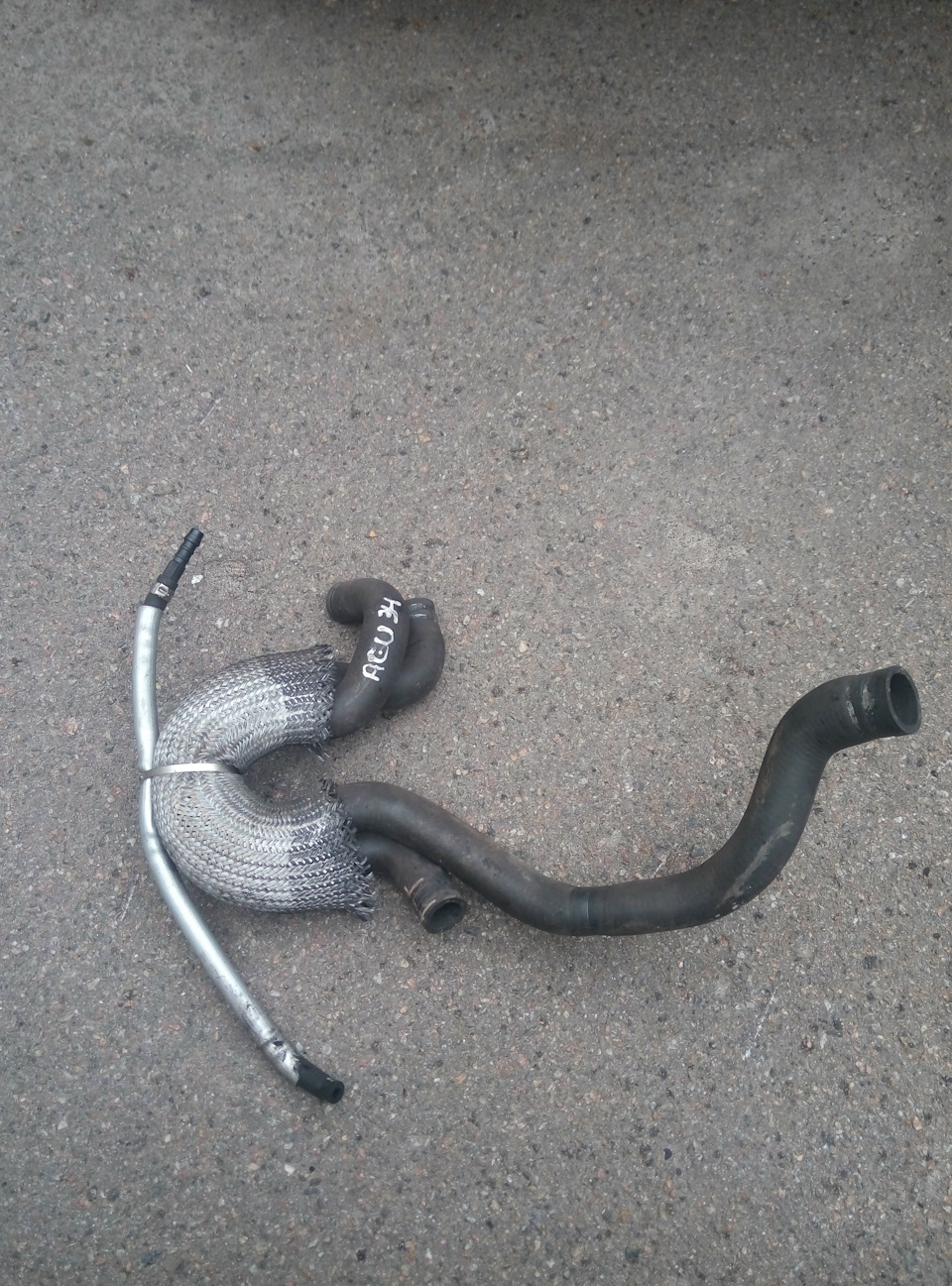

Зимой было замечено, что один патрубок ОЖ идущий на печку перетирается, сделал бандаж. Но закрепил его не надежно и забыл про этот узел.
Вот одним вечерком, паркуясь у дома, почуял запах антифриза. Выхожу с машины — вижу капает с защиты, открываю капот и обнаруживаю перетертый патрубок.
[Зображення: 8a57719s-960.jpg]
Перетерся патрубок. Оказалось это одно из слабых мест в нашим машинах, особенно стало это ясно когда на разборках дают почти перетертые в замен моему
На другой разборке, подороже нашелся патрубок в отлично состоянии.
На новом патрубке сделал бандаж (подложил пару резинок в местах трения)
