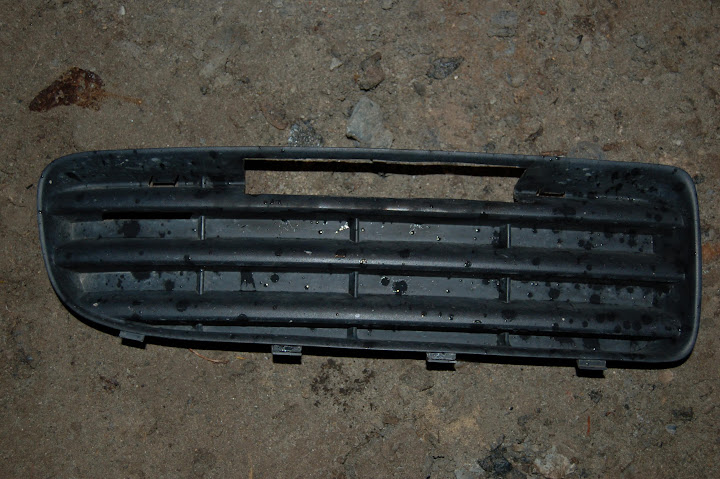

хочу поделиться радостью завершения сабжа (2 месяца ждал фары, потом - холода). Идею установки именно philips подал virtalik13 в теме http://www.skoda-club.dn.ua/forum/16-11036-1, за что ему спасибо! Он ставил предыдущего поколения фары на 5 диодов. Их сначала купил и я, но потом вернул, тк невозможно было поставить так как хотелось из-за размеров. Новые гораздо компактнее. А поставить я хотел в окошки бампера, но при этом фары крепить не к решеткам, а к бамперу, чтобы сохранить функциональность буксировочного кольца, да и вообще намного удобнее когда решетки вытаскиваются без проблем. После длительных примерок нашел удобное место для установки, единственная сложность в таком варианте это сделать в окошке вырез аккуратно и четко по размеру, тут только многочисленные примерки помогают, хотя одну решетку (первую) испортил.

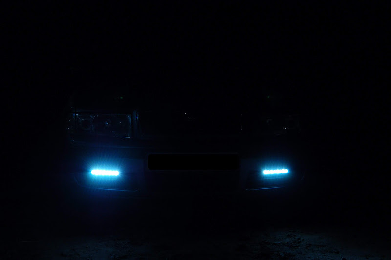

добавил в шапку,
а вот со включенными
Предупреждаю яркость нельзя адекватно оценить на таком расстоянии, с 20-30 м свет очень яркий
