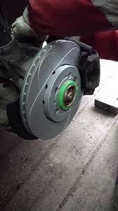

(25-07-2017 08:16)Vlad-e30 :  Не подскажите где точили диски?
такую услугу мне однажды предоставляли на СТО АТЛ на ул.Автозаводской /Киев/
[Зображення: c5661e763f70.jpg]
пока авто висела на обслуживании, диски отвозили к токарю и привозили обратно готовыми...
