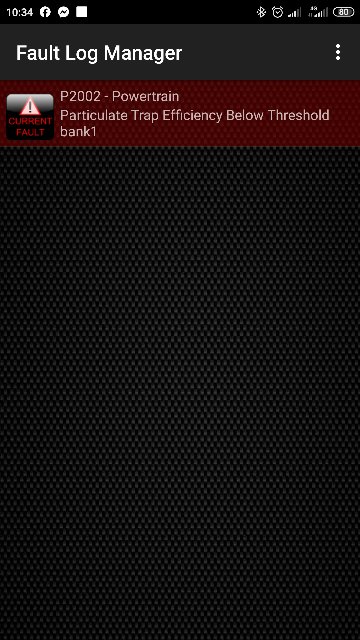

Вкінці цієї поїздки (40км) вискочив чек, помилка Р2002 по сажевику. Помітив, що на дальні відстані періодично вона з'являється і після скидання все норм. Їхав назад, то помилок не було.
[Зображення: Screenshot-2020-02-20-10-34-37-302-org-prowl-torque.jpg]

Судя по пробегу о котором вы пишете, у вас все таки беда с сажевым. Возможно его мыли, по oil ash - определенно, как по мне данные меняли... Противодавление при регенерации растет (разность давлений) из-за температур и расширения.
Что на говорит ошибка - Possible Causes
Exhaust Pressure Sensor (G450) faulty
Diesel Particle Filter (DPF) faulty
Possible Solutions
Check/Replace Exhaust Pressure Sensor (G450)
Perform Emergency Regeneration (Refer to Specifications!)
Check/Replace Diesel Particle Filter (DPF).
Т.е те же 2 варианта, проблема в разности давлений на входе и выходе, т.е до и после фильтра. Причины - сам датчик, что кстати не редко, или все таки пропускная способность сажевика слишком мала. Вам нужно подождать ответа человека с практикой, он тут есть Smile, т.к таблицы от вага по разности давлений не являются информативными. Но опять же, как можно верить показаниям давления, если врет датчик? Либо ищем людей, которые вкрутят монометры и замеряют давления до/после сажевика и будут компетентны в данном вопросе, по показаниям. Или едем профилактически мыть сажевик, и смотреть за повелением авто после этого. Ищем датчик давления, верней берем новый и ставим (важна последняя буква на датчикк, брать такой же). С другого авто можно попробовать подкинуть, но изначально на этих движках предусмотренна адаптация его, хотя он и пашет без проблем новый, без адаптации, но при подкидывании с другого авто, есть шанс что даже исправный датчик будет показывать каку. Рекомендую что то решить для себя побыстрей. Датчик не страшен, вы так можете кататься, но если сажевый - уложите движек. Ну можете найти еще такой же авто, и поставить рядом, погазовать одинаково и сравнить давление с выхлопа, понятно что это очень косвенно, но может сыграет какую роль в принятии начального решения. Так как датчик давления зависит лишь от трубок (кстати посмотрите не забились ли, не оборвало и т.д. бывает и такое), можете найти магаз, де вам его продадут с условием возврата, если он вам не подойдет и т.д. расположен слева под копотом, чуть выше топливного фильтра, 2 трубки к нему, одна уходит в колено до сажевика, вторая по факту просто в воздухе, т.е подкинуть новый для теста и сдать потом назад проблем быть не должно.

Зразу не придивився, скріни зроблені на холостих, якщо так, то біда з сажевим. У вас по тиску 29гПа до реги і 25 після реги. Щоб ви розуміли вчора в мене була А5 пробіг реальний під 300тис, на спідометрі 180тис, масляна сажа 77гр, що підтверджує пробіг 300тис, то в нього на холостих тиск 5гПа, на 2500 обертах 20гПа. А у вас і на холостих більше. Зніміть покази ще на оборотах, тоді точніше скажу.
Тому у вас рега запустилась при 19гр так як запуск відбувся по показах датчика перепаду тиску!
Але вже зараз можу сказати, що пробіг мотали і скоріше всього обнуляли покази масляної сажі. Скоріше всього у вас зараз під 200% масляної і пробіг під 400тис, але це все дуже приблизно.
Як мінімум мити вам потрібно, і регенерації всі строго проводити на трасі, тоді є шанс воскресити фільтр.

Скріни зроблені на оборотах на ходу біля 2500 під час реги і біля 2000 після неї. При холостих перепад тиску складає від 6 до 10 гПа (разок на холодну навіть 0 було). При регі, коли одна форсунка лила більше ніж звичайно, а саме в три раза - 14,36 mg/str (постійно змінюється значення), то перепад складав 48 гПа.

Разница давления -11 может говорить о проблеме с датчиком разности давления, но с вашими вводными, оригинальном пробеге в 250 т.км, скрутке пробега и освежении массы оил эш - врядли кто-то мыл сажевый при такой предпродажной подготовке, шансов практически 0. Вероятней что датчик накрылся есть, но как раз изза забитости сажевого и больших величинах давления. Дальше полезет масло... Вам или искать где мыть, или удалять приблуду с прошивкой последующей, верней все скопом. И если и передвигаться, то оч. Медленно
